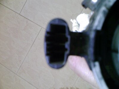

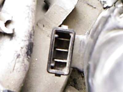

След като и моя вакумен регулатор сдаде багажа взех делко Bosch. Имам само един проблем буксата за кабелите е различна. Сега трябва втора обиколка по моргите :cry: . Така че и ако други сменят да имат в предвид този проблем. Иначе чука много помогна при изваждането :wink: .

Как така е различна, при мен всичко беше еднакво. Да не си объркал нещо?!

Дали има разлика ако делкото е от кола със старата инсталация. Мойта е 90, а донора от 87г. :?:

Е за това е разликата, моето е едно към едно със френското.
