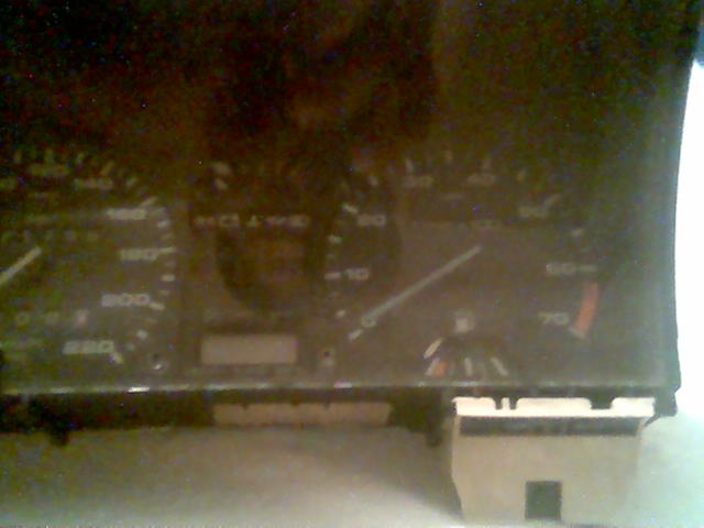

здравейте колеги! от доста време имам едно табло с оборотомер обече проблема е че това табло е с една букса а моето е с 2 и вътре в буксите обувките са по големи. другото табло дето е с една букса е от голф2 GTI извинявам се за снимките малко са лоши. ако някои знае как да го пригудя на моята джетта да помага

Ще имаш проблеми и с другите уреди и е много играчка. Най-добре го продай и си купи с колкото букси ти трябва. Цените са същите. Ако е същия брой букси директно го слагаш и работи.

Колега, с кои уреди ще има проблеми? Ако някой иска мога да му демонстрирам как работи на моята кола, която е 1985 набор, а е с табло с една букса и МФА, което също работи вече...

stefan4o написа:Колега, с кои уреди ще има проблеми? Ако някой иска мога да му демонстрирам как работи на моята кола, която е 1985 набор, а е с табло с една букса и МФА, което също работи вече...
значи си го направил от 2 с 1 букса и работи, я сподели как си го направил че искам да направя иа аз това много ще съм ти благодарен

http://www.doppel-wobber.de/wbb2/Inform ... esten.html
Заповядай. Бих бил малко по-подробен, но не ми хареса тонът ти към колегите от форума. Аз също съм лют противник на неграмотността, а в първия ти пост видях нейното олицетворение. Оставям те да твориш сам, колкото да не съм оффтопик и да не съм голословен, че съм го правил.
