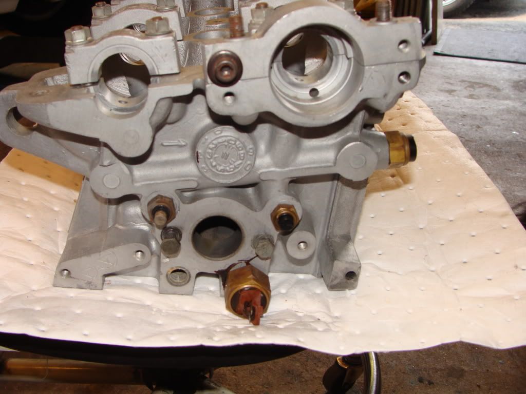

Отстрани на главата на KR-а има 4 датчика.
Интересуват ме 2-та за какво са? Другите 2 са термоампулата за 5-тата дюза и над нея температурата за уреда на таблото.
А тези от предната страна от към радиатора за какво са? При горния няма достъп до вода/антифриз а долния има. Някой ако може да ми даде някакво парт номерче на всеки датчик поотделно ще е най-добре! И да ми кажете в тези датчици от ляво какви цветове кабели влизат там? Единия е жълто червен, другия не помня.
А и температурата на таблото ми прави мизерии, затова ме интересува номерчето и на нейния датчик. Защото като запаля стрелката на водата стига до край ~ 130* след това пада и въобще неотчита. Явно са ми объркани датчиците.
ето примерна снимка да кажете кое за какво е
http://i253.photobucket.com/albums/hh49 ... C01376.jpg
единия датчик под лявото болтче липсва :)

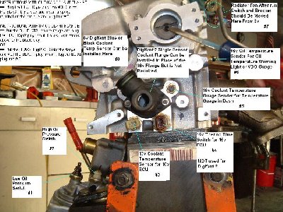

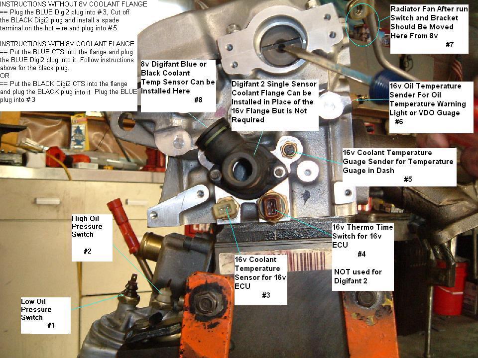

Мнениеот didkoltd » Нед 16 авг 2009 17:56
На снимката в горния пост си пише всеки датчик за какво е!
Малкия отгоре е за температурата на таблото,белия долу в ляво е за компютъра дава информация когато е студен мотора да обогати ,а кафявия най-големия е за петата дюза при студен старт!
Отпред на масления филтър при мен има два датчика за ниското и високото налягане на маслото!

Мнениеот Жоро Делчев » Пон 17 авг 2009 17:29
Трите малки отстрани са температурни-за компа,таблото и модула на стабилизиращия клапан за празен ход(т.н. стъпково моторче),ако се съмняваш че неработят им се мери съпротивлението при различна температура с мултицет.А големия долу до тях е термо реле за петата дюза което я изключва когато мотора загрее над 35 градуса,от задната страна горе е датчика за температура на маслото за борд компютъра :)

Мнениеот Жоро Делчев » Вто 18 авг 2009 13:30
Tрите малки датчика са еднакви,зелено-червения кабел е за модулчето за стабилизация на празния ход,синьо-белия е за компютъра а жълто-червения за таблото,на който и датчик от малките да ги вържеш става,аз съм ги разменял и нямаше проблеми.За тестване на петата дюза може да й изкараш буксата и да вържеш пробна лампа към нея и при въртене на стартер при студен мотор трябва да светва за секунди,ако не,значи нещо не е свързано както трябва.Неразбрах дали ползваш готова инсталация или ти си я вързваш,ето я и схемата на петата дюза:
