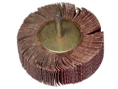

колега с ламелна шкурка няма ли да стане ?все пак разликата е 0.9мм между двата отвора,т.е. трябва да се вземе/разшири с по 0.45мм и работата е ок
ето линк в който има такова нещо http://3x3bg.com/index_files/Page2583.htm и тук http://www.cenite.com/cena/%D0%98%D0%BD ... 8/69807837
100% в големите магазини ги има ,трябва ти само една дрелка
ето какво намееих в един форум-човека си е решил проблема по същия начин с тази ламелна шкурка за бормашини http://forum.offroad-bulgaria.com/showt ... hp?t=16416
ламелна шкурка за бормашина

moimoimoi с тая шкурка ще се прецакат джантите :не: ,MaRtiNsKi само струг- точноста му е безгранична mhihi .
