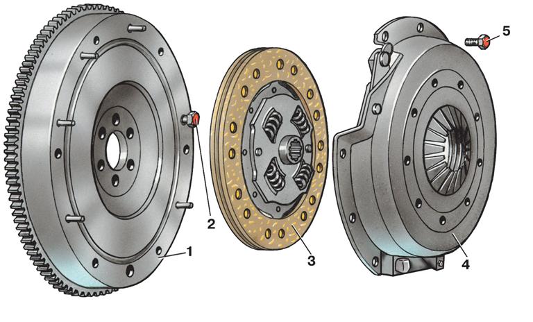

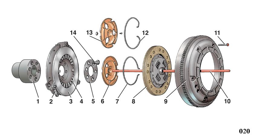

Мнениеот peyu » Пон 14 сеп 2009 21:51
Колега мисля че споменах по горе че съм запознат нещата, лостовата система и помпите му и т.н.т
Интересно ми е как работи АБФ с подобна кутия и обърнат маховик с 200 или 210мм диск,
за това искам хора правили подобно нещо да напишат 2 реда, ако са го пробвали и с 4Т ще още по-добре.
Неща като максимална скорост ускорение и тнт
Защо съм се спрял имено на тази кутия, защо ли? Заради 5-тата предавка от 2-ра до 4-та най-вероятно ще се подменят от друга.
п.п. Моля ви давайте разумни мнения
При 084
При 020
