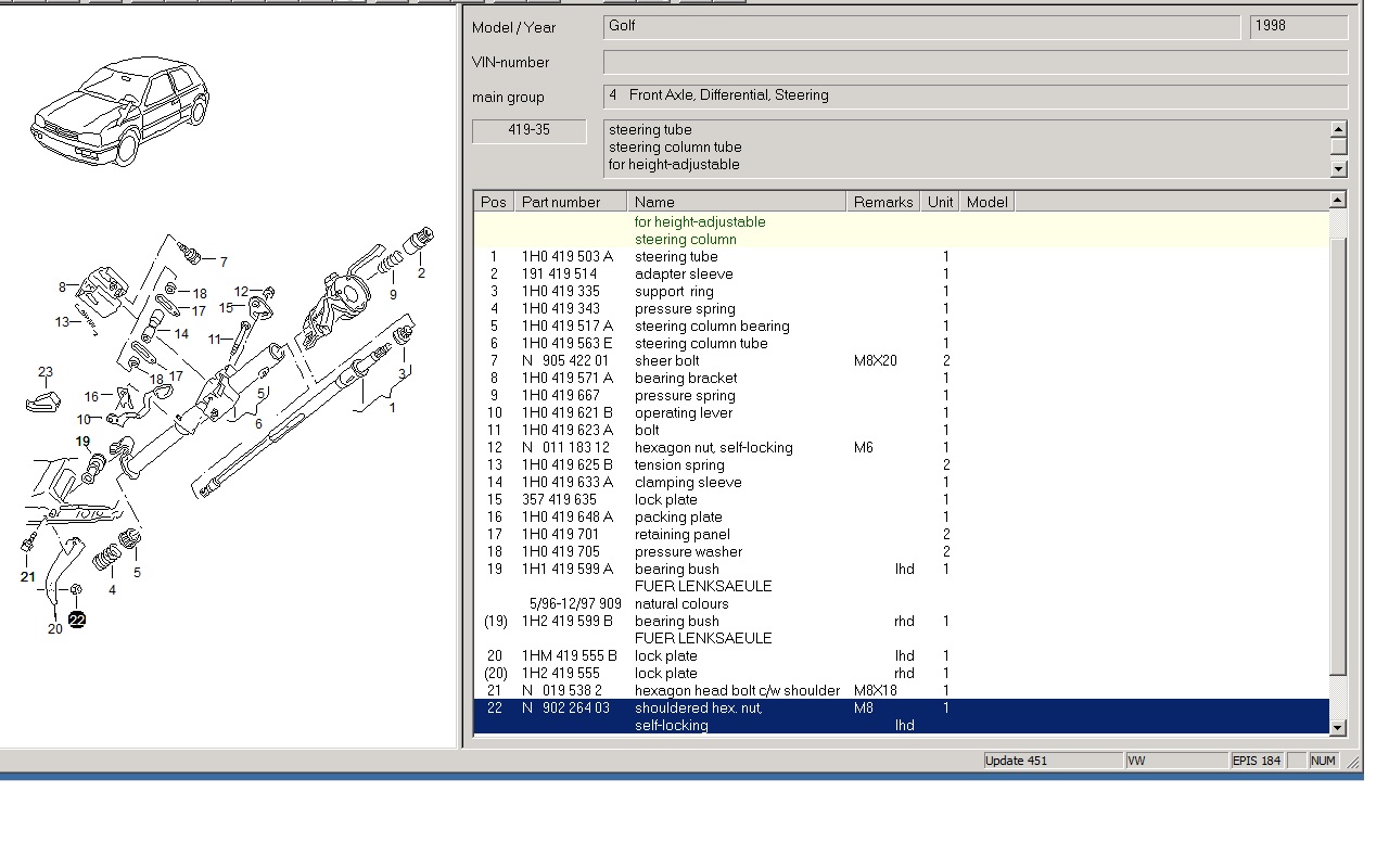

Единственото, което дават като гайка М8 в ЕТКА е долу, към педалите почти.

radotom написа:Единственото, което дават като гайка М8 в ЕТКА е долу, към педалите почти.
Благодаря, колега! :) Ако е възможно само фа уточните къде точно, че не ми се иска да го правя баш-майсторски, ама вече нямам нерви. А реално това ми спъва прогреса. :(

Re: Няколко въпроса преди смяна на радиатор на парното
Преди малко имаше проблем с прикачване на файлове. Иначе картинката я бях приготвил
