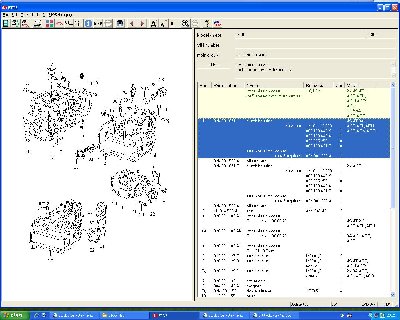

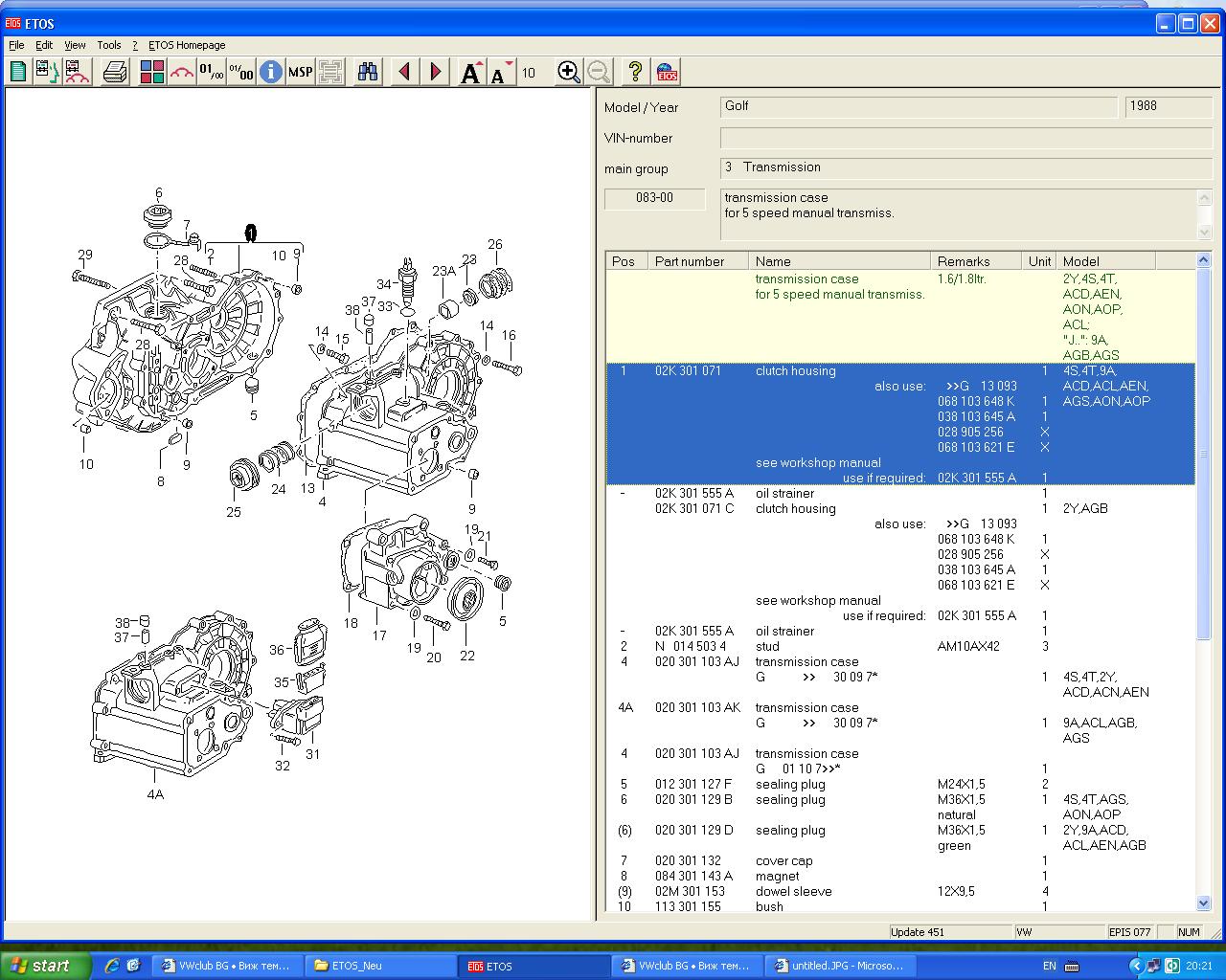

колеги взех си една скоростна кутия за голф2, с код ACD, но го няма датчика за скоростомера,има отвор с резба,предполагам трябва да се завие там датчика, виждат се и зъбни колела през отвора, и за това си мисля че трябва да е червяк някакъв
ако някой знае какъв е датчика,снимки ако има, за да знам какво да търся,ако има колега с етка да помага

Това с резбата да не е датчика за светлините за задна скорост?
Не съм виждал дачик за скоростомер с резба? Това за Голф 2 или 3 е? За Голф 2 само дигиталното табло е с датчик, останалите са с жила май.

ами явно ми трябва жило за километраж
но досега точно с такова не съм се занимавал и не знаех какво точно търся,понеже си мислех че трябва да има датчик някакъв на който завива жилото, а те са били заедно
