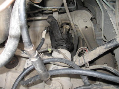

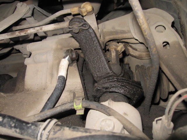

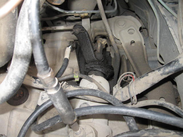

Здравейте,
скоро забелязах, че ми е скъсан маншона от снимките, смяната му е елементарна но проблемът е,че никаде не мога да намеря такъв, а маслото от скоростите се губи :(
Дайте няква идея че си е*ало мамата :(
п.с. По моргите където ходих или бяха взети или скъсани.

Провери в Юнитрейд предполагам ще имат. Сигурно има някакъв семеринг който е за смяна. Гумения маншон служи само да не полепва прах, той не задържа маслото на скоротите :!:

А за смяна на семеринг - отваряне на скоростите нали?

Аз си го смених с парче от маншон за рейка. Идеално стана използвах тази част кадето свършва маншона с малката дупка и го резнах докадето трябваше една свинска опашка и стана супер! Обаче си има и семеринка дето явно ти е изпуснала. За отварянето на скоростите не съм сигурен!

Този семеринг се сменя ... криво. Повечето майстори искат да свалят скоростите за смяната му. Самият семеринг е евтин (примерно 10лв), ама за сваляне на скоростите ще те одрусат злобно - (поне 80-100лв). Затова карай си така (от там не можеш да загубиш много масло). Ако се наложи долей 1-2 пъти масло и като сменяш съединител ще го смениш и семеринга.

и аз го имам този проблем точно под маншона има семеринг и е евтин под 5лв а за маншончето ми искаха над 20лв като и ще трябва да чакам докато дойде.семеринга си го купих ама ми прескочи шайбата и забърсах старото манхонче и с една свинска опашка го фиксирах,защото изпадаше и така си остана.

Колега проблема ти е в семерингата, а не в маншона.
И аз го имах тоя теч.Семерингата ти е 10лв, старата се сваля много трудно.Аз лично я извадих с една права часовникарска отвертка като я забиваш в старата семеринга и под ъгъл я избиваш, трудничко е, но става отне ми близо 30мин. и доста нерви, но става.
Новата се слага лесно с дорник, аз ползваш чашка от комплект гидория.
