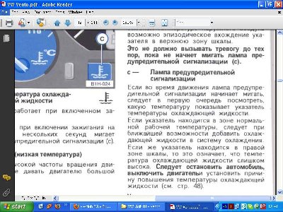

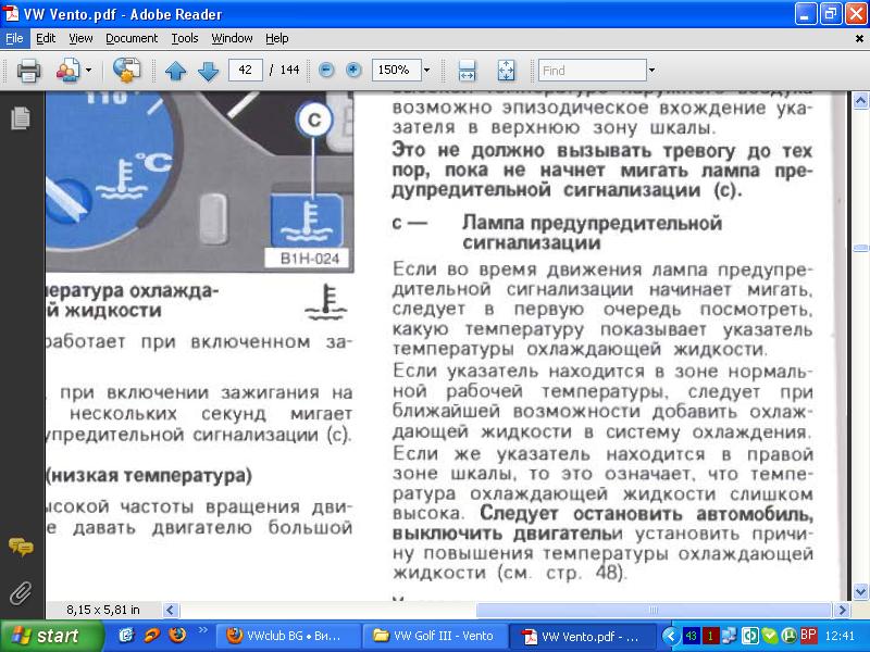

Mоля те, колега, само да ми обясниш за какво е лампичката, която съм оградил в червено --->http://picbg.net/u/14372/30407/346176.jpg. Че нещо не ми е ясно!?

Ako почне да загрява повече от колкото трябва свети.
Също може би ще свети и когато ти е малко течността в системата.

Лампата на снимката служи като предупредителна сигнализация за повишена Т на охладителната течност или недостатъчно такава.
