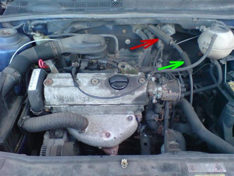

Утре (ще гледам рано да бъде) ти снимам и двата вида жила...
А...ето..
само-регулиращо жило (автоматично ) .
Само-регулиращ механизъм + маншон (вътре пружина).

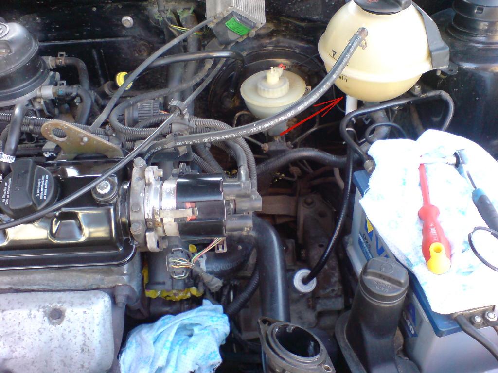

Ръчно регулируемо жило на голф 3, стрелката е където са гайките...горе.
