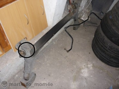

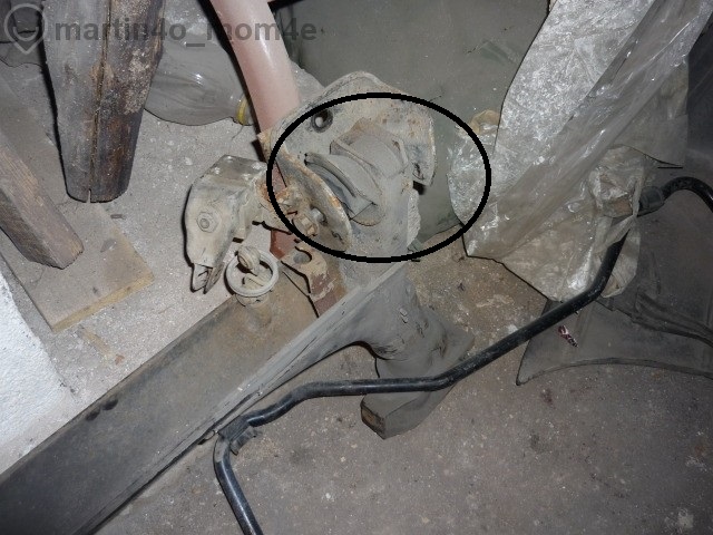

Търсих в търсачката но не намерих точен отговор на въпроса ми.От известно време ми потропва нещо отзад колата,вчера като ся поразклатих видях от къде идва чукането в задницата.Оказа е че имам луфт в задния мост от ляво там където стоят тампоните , моста се клати и тропа по дупките.Въпроса ми е къде да търся проблема в този случаи.Тампони или самия мост е отишъл.От дясно го няма този луфт.Прилагам снимка да се види кое е проблемното място.

само тампони, на моста му няма нищо
