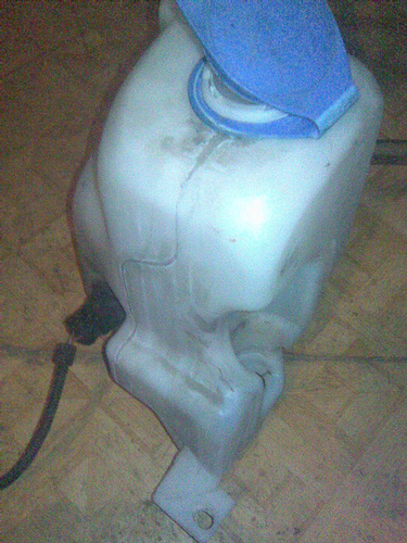

Първо чисто визуално проверяваш дали имаш датчици. Кабелче на предните накладки (задните нямат датчици) и то мисля, че имаше инсталация само едната, по памет. И на казанчето, това черното с отрязяния кабел, пада се зад фара:
И второ, ако ги имаш чак тогава се активират с VAG COM в кодинга на таблото:
