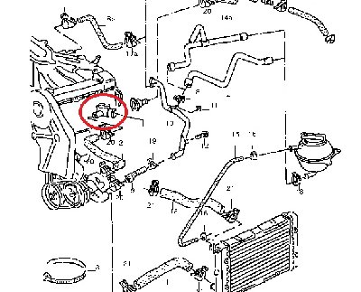

Става въпрос за ограденото в червено нещо, което не знам за какво е. Отгоре има 2 датчика - син и черен. Двигателят е РN та някой може ли да ми каже за какво е това и има ли гарнитура, защото между него и двигатела изпуска вода :shock

Добре дошъл в клуба на сменящите фланци mhihi
Май поне 40% от хората тук сме ги изпосменили тия дивотии - пластмаса- старее, криви се, пука се...
Иначе- да - има един О-пръстен като гарнитурка, но вероятно само със неговата смяна няма да минеш :( Иска си нов!
Напиши в търсачката 'фланец' и гле'й к'во стаа! :Mr Green Fun

Нов е около 10-15лв.

Някакво "турско" има за 6-7 лв. или " по-модерно"(полско) 12-13лв. ..сменяш за 10 минути и всичко е О.К. А само приъстенчето не го сменяй, че самата пастмаса се деформира, пк и е е 100 лв....
П.С. Добре дошъл в сектата : vw fen

хах колега драй нивото на антифриза (водата) в минимума и няма да има6 проблем с пукането на пласмасата :drunk :drunk

Тези фланци са голям проблем.Важното е да не си купуваш от евтините по 5-6 лева , защото скоро резултата ще е същия.Най-добре си вземи оригинални мисля са по 15-16 лева и изтъркай добре мястото на главата кадето лежи и намажи задължително с черен силикон.Успех.
