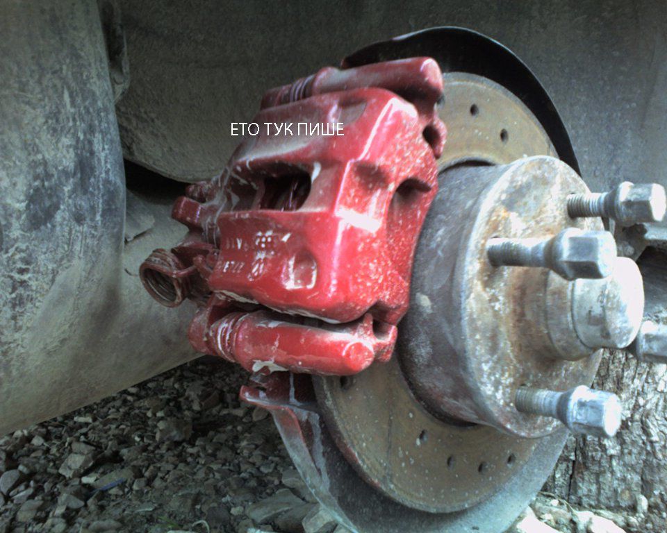

ето тук пише мадела на апарата. съжалява ама е малко прашен апарата :oops:

zdravko555 написа:ето тук пише мадела на апарата. съжалява ама е малко прашен апарата :oops:
това трябва да е Гарлинг.Моя е лукас и отзаде я няма пружината

Мнениеот zdravko555 » Пон 12 окт 2009 15:51
да това е гирлинг 38 :да:
