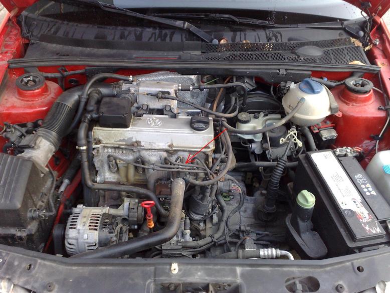

Мнениеот radotom » Нед 27 дек 2009 23:31
digenchev написа:А това с откачането на акумолатора не помогна ли. Но и да си пробваи нещо др. 2Е мотора му се чистят грешките като откачиш еитея букси. за няколко часа.
Колега, на 2Е грешките НЕ СЕ чистят с откачане на температурния датчик.
Просто тези 2Е-та, които са до средата на '92г и нямат диагностика така минават в режим 'базисни настройки'.
Тези след '92г при откачане на температурния датчик набива грешка 'Темп. датчик - прекъснат или на късо към +'
Гранция! :lol: :lol:
Преди месец си смених контролера '91г с такъв от '95 точно заради диагностиката, купих си и VAG-COM и... малко бях изненадан от прочетената грешка ;)
Та!
Digifant до '92г не записва грешки!
Тези след споменатата година се трият с VAG-COM-че ;)
Впрочем- знаеш, че твоя мотор не е 2е, нали? :roll:
