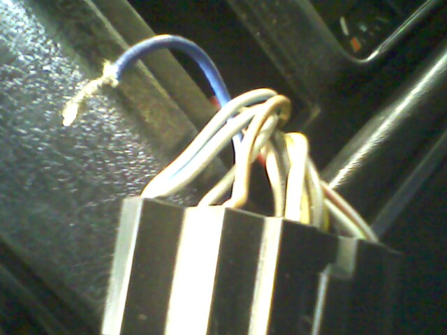

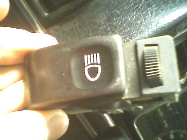

Извадих копчето на фаровете и видях следното:
Къде трябва да е вързан този синия кабел?

Този кабел е за къси светлини с намалени интензитет и консумация (ранен опит за въвеждане на дневните светлини), не е той проблема.

:lol: пробва ли да завъртиш копчето за сила на светлината mhihi не че нещо ама се е случвало :horror:

:lol: Опитах. Дори като е намалено до край свети слабо. Сега го няма никакво.

Снощи колегата PASSAT замерва... Ще сменяме лампички. Те са изгорели. Намери от къде се е извадил кабела, ама не е той проблема. Сега като ни поостане свободно време ще разглобяваме.
