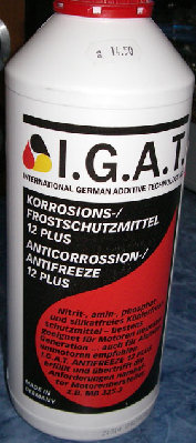

Здравейте колеги, на казанчето за антифриза ми пише Г12.
Днеска си купих един антифриз, но не съм го огледал добре и на него никъге не пише Г12, а само "12 PLUS"
Съместим ли е с G12 този "12 PLUS" ?
Ето снимки

Re: Въпрос за съвместимост на антифриз
http://www.igat.de/seite_5_1_4_0_0_0_0_0_1_0.html

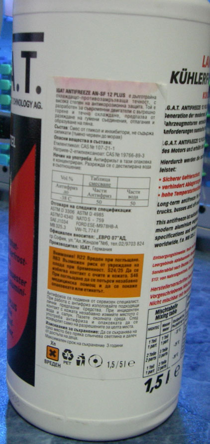

А и на шишето пише VW TL774 F(ако вярно съм разчел)
Това е антифризът колега
Наливай смело колега!G12 Plus е по-нова генерация на антифризите G12!Най-новата е G12 Plus Plus,който може да се смесва даже и с G11 антифризи /сини на цвят/!Така че нямаш проблеми!Аз карам с такъв G12 Plus само че на Kuttenkuler.Важното обаче е друго-че трябва да се сменя на всеки 2 години независимо от километрите!
