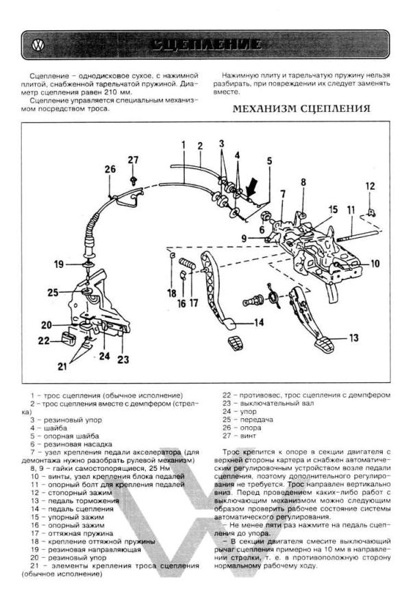

Разгледай това:

Знам, че това не дава отговор на въпроса ти, но поне е устройството и може да се гадае на място в конкретния случай. Аз също ще сменям моето и не знам точно как става. Нося едно жило в багажника вече седмица.Тази част от жилото, която се вижда като се вдигне капака е ясна. Закачането за педала и то не е някоя философия, но не ми е ясно как като го мушнем отгоре ще улучим дупката долу.
И моята молба е ако някой го е правил да го обясни стъпка по стъпака - СПЕШНО! Аз така или иначе утре ще сменя моето. Като разглоби човек обикновенно се ориентира, но губи повече време.

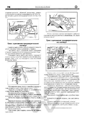

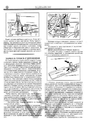

Вижте това. Принципа е същия.
