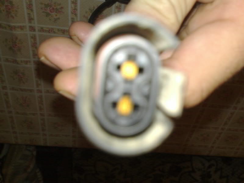

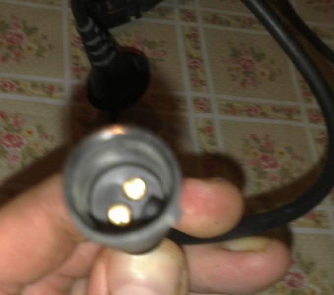

Мнениеот sinan81 » Нед 18 окт 2009 0:25
не мога да кача файл, затова ги няма снимките:тази от към компа е здрава от към датчика я няма,щом са еднакви защо не се продават никъде, в крайна сметка аз имам нужда от букса ,а не от кабел
за датчика
за компа

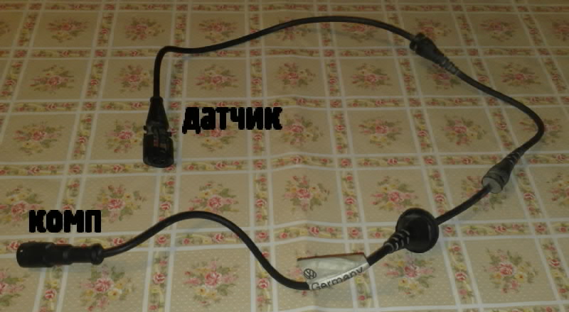

Мнениеот sinan81 » Нед 18 окт 2009 15:53
ето още снимки:
