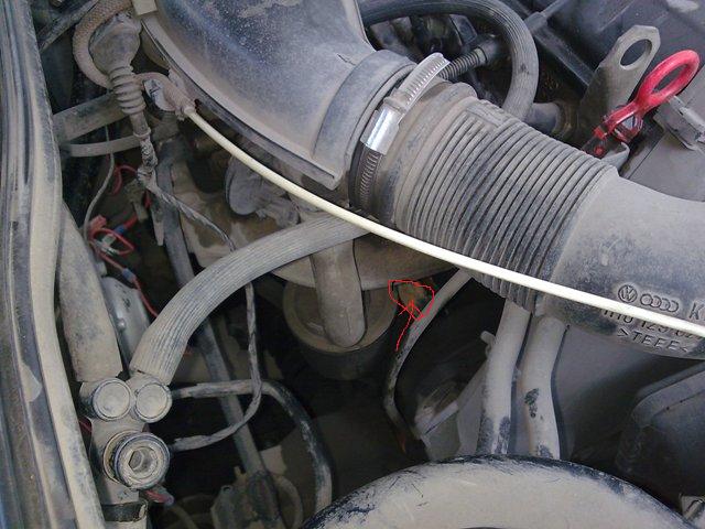

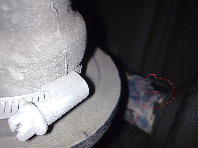

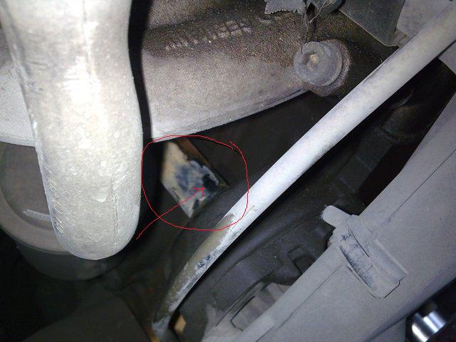

здравейте колеги след дълги мъки по жалки майстори най накрая успях да разбера
от къде ми се губи антифриза
та въпроса ми е знаели някой как се сменя тая тръба ли е как да го нарека това нещо
защото не е гумено съединение
колата е голф3 двигатела е ABU 1.6 mi
ето и снимки

Мда ,не е гумено...пластмасово е.
Към корубата на водната помпа влиза, с уплънение. :idea:
При нужда от смяна на пластмасовата тръба ,отделен артикул е.
Мисля не беше евтина.

Първо е добре да се локализира реално ,от къде и защо е теча.
След това ще се разбере какво ще се сменя.
Не вярвам да се е сцепила тази PVC тръба (при нужда писах ,споко),мисля че по скоро уплътнението пропуска.
За скъпото не се знае, възможно е да съм видял някъде
много добър "оригинал". :D
Ако се наложи питай в А+
Пък и автоморги има...

не е от уплътнението а от тръбата вижда се ясно но на снимките не много добре
ще се сменя
мерси колеги за отговорите
