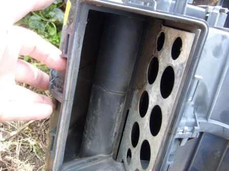

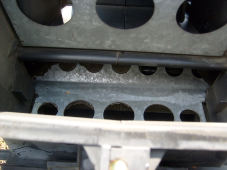

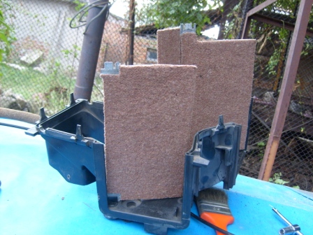

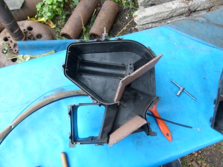

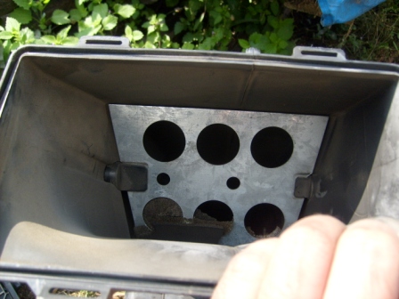

ето какво направих миналата есен,малко се обърнаха снимките но се надявам да различите преди/след mhihi

Зависи от колата но като цяло клапите са 3 или 4 - като 2 от тях са от този тип дето им пада дунапрена, третата е изцяло пластмасова, 4-тата има я на Голф 3 без клима също е от ламаринените, но не е много голям проблем тя.

точно така 3 клапи има ламаринени тия от снимките и една пластмасова горе за да духа на стъклото и тя не е проблемна. това за моделите без клима
