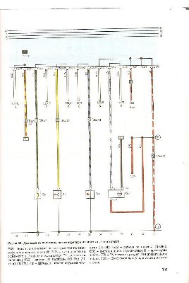

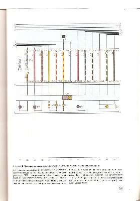

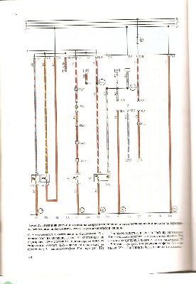

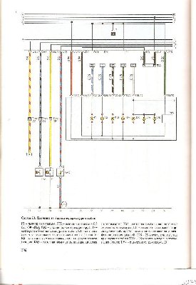

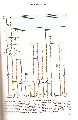

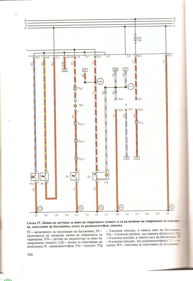

Някой има ли схема на буксата на таблото.Интересува ме всеки кабел за какво е?

ДАно да ти свърши работа

Последната ....

Благодаря и на двамата.И двете ще ми свършат много полезна работа :beer
