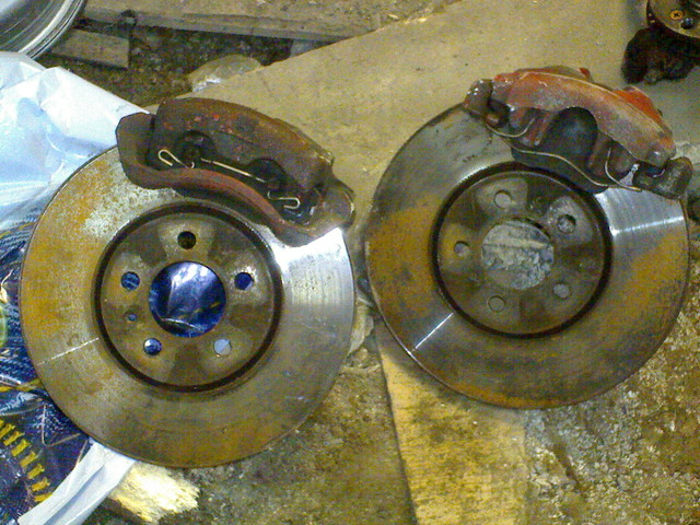

Случая е такъв реших да си сменя спирачките, имам апарати и дискове съответно:
1.Венто- Апарати- Girling 54 256mm 4x100 (налични)
2.Мк3 Юбилейна- Апарати -Ате дискове 288mm 5х100(налични)
3.Ауди S2- апарати- Girling 60 дискове 280mm 4х100(все още ги търся дисковете, апаратите ги имам)
Имам и 2 вида шенкели:
1. шенкел от 256мм диск с 4х100
2. шенкел от 280мм диск с 5х100
разликата между двата шенкела НЕ Е само делителната на главината, ами и ет-то на същата.
Апарати и дискове свалени от 5х100, не стават на 4х100, "ушите" на шенкела идват един срещу друг с тези на апарата, а трябва да застават един зад друг.
Да минем на въпроса ми, та, искам да остана на 4х100 делителна това е задължително и АБС-а да работи това също е задължително, какво мога да направя с изброените налични части.
П.П няколко колеги са монтирали С2 апарати, нека споделят какви шенкели и дискове са използвали
ето ги двата вида апарати, третия ми е на колата в момента, на снимката са с 288мм дискове
