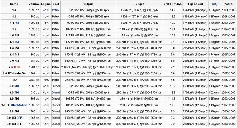

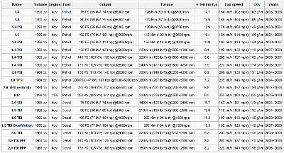

Мнениеот Haralampi » Пон 09 ное 2009 13:48
Явно те мързи дори да скролнеш :banghead: :beat_butt2

Мнениеот triplesss » Пон 09 ное 2009 14:02
Благодаря колега, видях я тази таблица но това което живо ме интересува и не видях никъде е от всички
дизелови мотори кои са Помпа-Дюза (PD), кои са Common Rail (CR), и кои са обикновен Direct Injection (DI)
И в крайна сметка има ли голф 5 с двигател от старото поколение DI или всички са PD и CR
Благодаря! :beer

Няма! :) Та то и при Г4 положението в това отношение е сходно!
Освен това като видиш съотношението бензинови към дизелови тенденцията също е ясна ;)

Това е все едно да търсиш моноинжекция на Г4, Г5, Г6 :roll:
Ти си знаеш за какво ти е.
Да, Г5 е само с PD.
А за избора - приказката с кучето и вкуса, нали знаеш ;)
