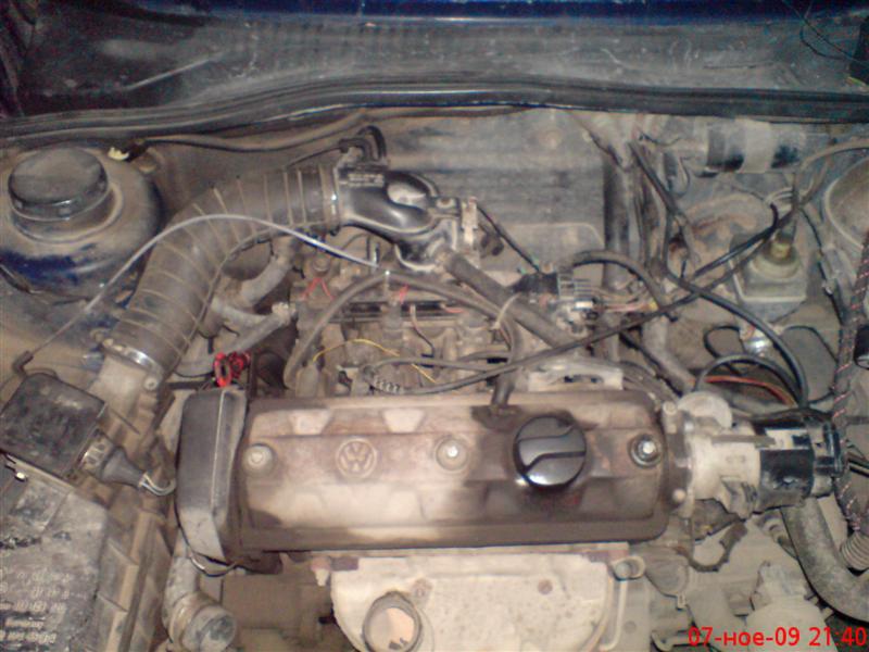

здр.на всички.един мой приател си купи голф 2 но не знаем какъв е мотора.правили сме състезания и останахме с впечатление че варви като 1.6-1.8.по талон го пише 1.6 но не сме сигурни.единственото което знаем е че е пълна инжекциа,но колко кубика е,колко коня все още е загадка.ето снимка на мотора.

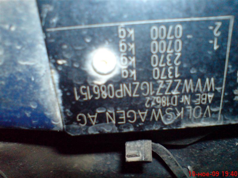

искам да отбележа че проверих и по vin но инфо за двигатела няма.ако някой знае нека сподели.благодаря.на табелката с номер на рамата пише ABE ,но номер на двг.не намираме:bowdown

Виж в големия талон пише номера на мотора. Иначе доколкото знам 1.6 на Голф2 са само карбуратори и изглеждат доста по-различно от този на снимката - повече прилича на 1.8.

Този ми прилича на 1.3, 99 процента залагам на такъв... :Mr Green Fun
NZ - 55 коне :beer

На мен ми прилича на 1.3

stefan4o написа:Този ми прилича на 1.3, 99 процента залагам на такъв... :Mr Green Fun
:да: 1.3 нз да е 1.8...Ама ако е 1.3 малко трудничко да върви като 1.8.. :mrgreen:

колеги,има ли 1.3 пълна инж?а за номера -на талона пише няма номер,.и ние имаме подозрение за 1.3 но по варвеж не отстъпва на 1.6 и 1.8-90к.с.странна работа :screwy

peachbaby написа:колеги,има ли 1.3 пълна инж?а за номера -на талона пише няма номер,.и ние имаме подозрение за 1.3 но по варвеж не отстъпва на 1.6 и 1.8-90к.с.странна работа :screwy
Така ви се струва... може би скоростите са късички и затова, субективно е. И аз по същия начин не мисля, че 1.8 върви кой знае колко повече от моята... mhihi

1.3 пълна инжекция NZ моторра е така обърнат напред и кутийката му е къса за това така ви се струва!

Мен ми се струва че това е моно инжекция чувал съм легенди че има 1.4 моно но само съм чувал

Тва си е чист 1.3 НЗ мотор ;) На Лъвчо стария мАтор беше такъв даже точно като тоя на снимката :lol:
Иначе си понавървява,но до 3-та заради късите скорости иначе си върви като за 1.3 mhihi

вижте на блока, задната част там трябва да пише кубатурата на мотора :bishop

мотора е 1.3- простовижте къде е делкото-отстрани на блока,при 1.6 и 1.8 е отпред :idea:
гледам има дебитомер и 4 дюзи - следователно си е пълна инжекция,сега кода не мога да кажа ама колегите по горе казаха NZ
къси са скоростите и за това ви се струва че много върви, ама я направете една дръпка с 1.8 моно 90 коня до 140-150 км и ще видите кой кого mhihi
преди време имах голф2 1.3 55 коня и от старт до 60км дърпаще пасат 2.0 16v mhihi , ама после умира

мотор 1.3 без да се замислям :) разход градско 5 :) а и делкото е правено от старите каски в германия :)
