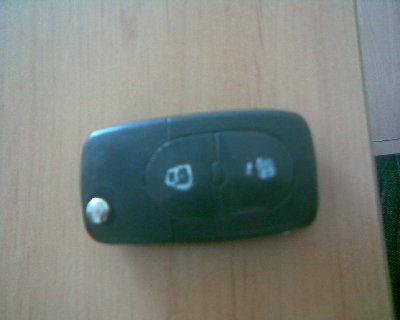

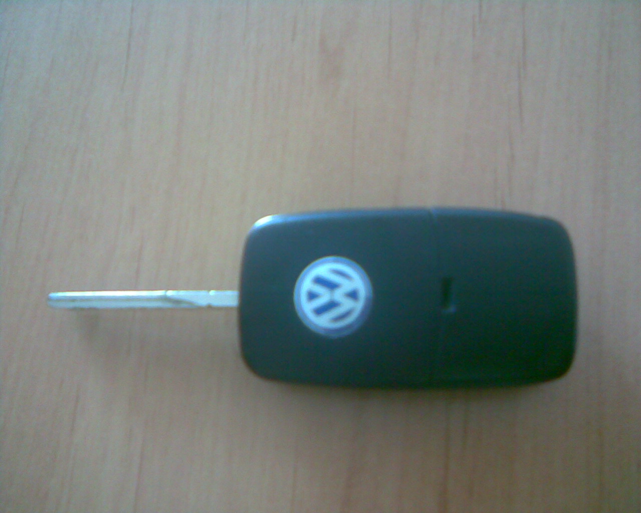

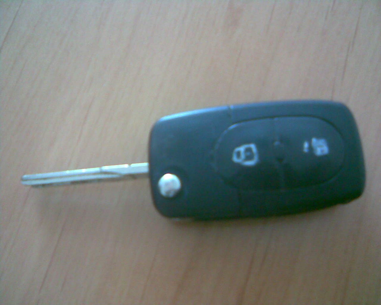

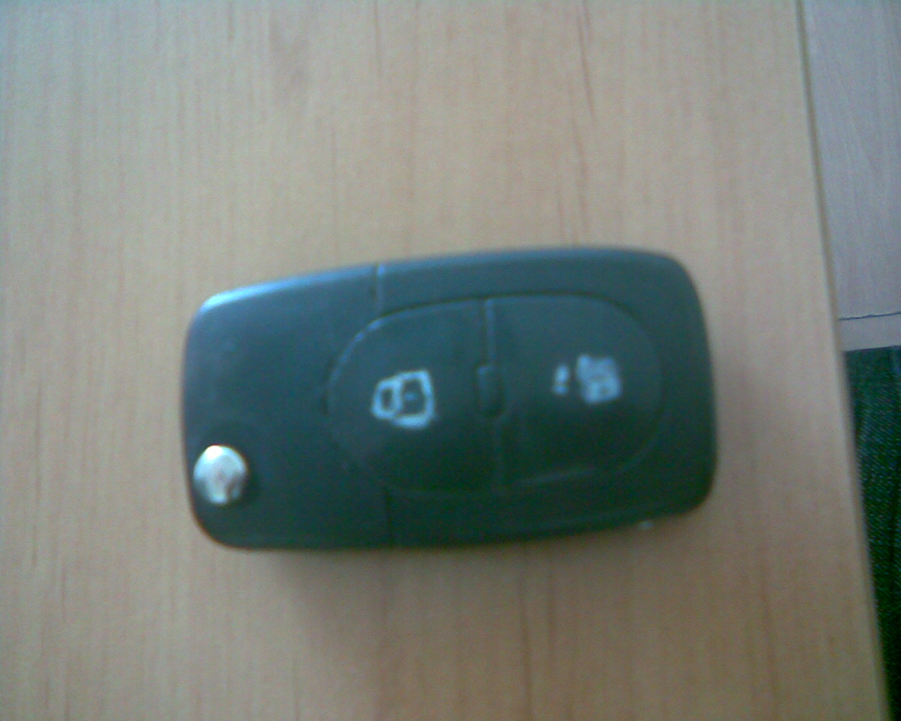

Поведението на дистанционното е определено странно. С кой тип дистанционно си?
би ли го описал/снимал? (има 3 вида)
Свържи се с Vladko, той е специалист по такъв род проблеми и се занимава с това, уверен съм, че ще ти бъде полезен.

Ето това е ключа :) Знам че VAG-COM е програма, моята кола просто не е гледана с VAG а с неква друга, която и забравих името,но беше неква сходна.

Ок, с по-старите ключове си. Нищо, интересуваше ме просто да не си с най-старите, че съм чел разни неща за тях, както и да е.
