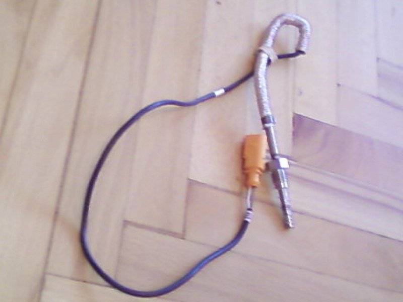

има ли някои напредстава този датчик за какво се използва[*]

поне някаква насока от какво устройство е изскубан?
щото ако не е от фуражомелка, подозирам че е нов вид anal probe... :screwy

проблема е че е чисто нов от vw или audi на него пише GXO 973 802BC AMP 964857 ZSB 1-966701 VWAGATS200 не знам от каква кола е точно и за това пирам някои ако знае да даде инфо

Мисля, че е ламбда сонда.

Баш "anal probe" си е това. mhihi
Мери температурата на газовете, и казва на ECU-то, колко да подлюти горивото, че да регенерира памперса mhihi
ПП: Туй е EGT сензор - (Exhaust Gas Temperature)

Това са въпросните сензори който се правят от ЕПИК ЕА - Ботевград. Предназначени са освен за ЕГР, за турбоприложения и най-вече въпросния DPF филтър който го има във всички нови дизели на VW.
Справка: http://www.sensornite.com/pagesimple.php?pid=33
Колега как се сдоби с този сензор ??? mhihi
