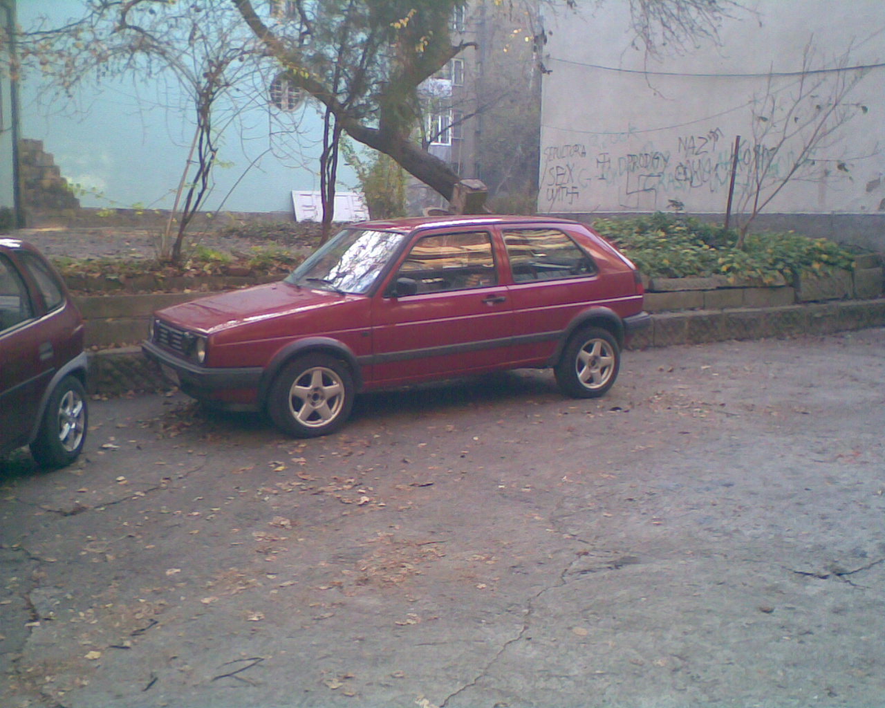

Колата ми за зимни каскади е Голф 2 ПЛ,но в момента е със много къси пружини и след паднето на снега няма да е възможно карането му,затова искам да попитам от какво да си сложа пружини.Искам пружините да са по-твърди от оригиналните за модела.И най точно казано да е по-висока,но да запази донякъде стабилноста си.

В момента съм със някакви рязани и са толкова ниски,че може би зимните гуми ще опират,просто не става да се кара с тях на сняг.Предполагам,че са си оригинални пружини но клъцнати.Чудя се от някакъв пасат дали ще станат?

Става
предните са стандартни, задните са от пасат

леле колега като скакалец се изправила ,ма поне няма закачене пък и товар носи

От какъв пасат са пружините колега?Аз ако сложа такива малко ще ги клъцна де особедно задните.

Сега не опират защото е с летни 185/60/14,но нали като сложа зимните с този размер и както най-често става по калниците полепва какво ли не,няма да е много приятно.Да не говорим,че навсякъде колата ще ляга по корем.То аз сега не мога да се движа по повечето улици камоли зимата.
Колата ще се кара на планински път,при наличието на дебела снежна покривка по пътя!За това попитах от какво какъв друг модел на Фолксваген или друга марка автомобили да сложа по-твърди пружини.

BoXeR_555 написа:От какъв пасат са пружините колега?Аз ако сложа такива малко ще ги клъцна де особедно задните.
Пасат B3 Седан

Общо казано-трябват ти пружини от Дизел.Дали 2-ка,3-ка,Пасат,Венто...мисля да са съвместими.Геометрично са еднакви,но закалката е различна,което прави "дизеловите" по-твърди-нали носят по-тежък мотор.За визията на колата обаче..ще решиш едва когато са поставени.Под мойто Венто котка с изправена опашка минава без щета :lol: ,сложил съм му 185/65/14(трябва по стандарт 185/60/14)-та съвсем щръкна.Ама мене не ме притеснява визията,а возията и дупките

моите са от пасат комби със една намотка по малко .няма да имаш проблеми никакви
