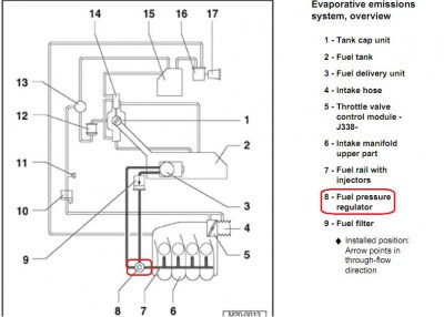

http://www.vaglinks.com/Docs/VW/MKIV/Be ... vicing.pdf
Виж хубаво схемата
Черните линии са под налягане, там стои само тоя клапан и филтъра за бензина. Ако е заклинил клапана(за налягането в рейката) помпата дуе колкото може, това ще го провериш по данни от аутодата с помощта на манометър.
Ако бъркам и линка не е за твоя автомобил ми кажи. Да изтривам тая гад. :beer
