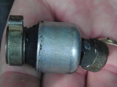

Здравейте - въпросното гумено съвдинение е корозирало и ново струва 100лв което в твърде висока цена за тази част. Има ли вариант да се замени с устойчив маркуч или да се залепи със специално лепило. Дайте съвети!

Така смених въпросната част с маркуч и две скоби - всичко уж пасна имто доста здраво номуви - на бензин не работи. Майстора ми каза че помпата е ок но през това съединение изтича горивото обратно но явно не е това проблема. Нямах време отново да отворя капака и да извадя само букстата и да я замера с мултицет за да съм сигуен че не е бушон. От друга страна нивомера работи което ме съмнява да няма ток помпата-предположения?
