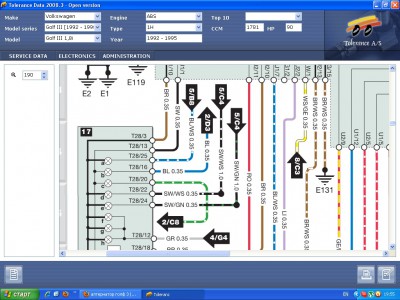

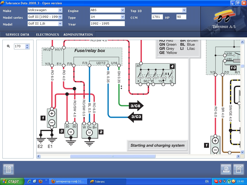

отива до бушониерата и от там до лампата на таблото:

Мнениеот overapac » Пет 06 апр 2012 18:57
да:

Мнениеот bobi_diesel » Пет 06 апр 2012 20:54
Точно!Кабелчето е вързано към възбудителната намотка на алтернатора.Без възбуждане алтернатора черпи ток от акумулатора.
