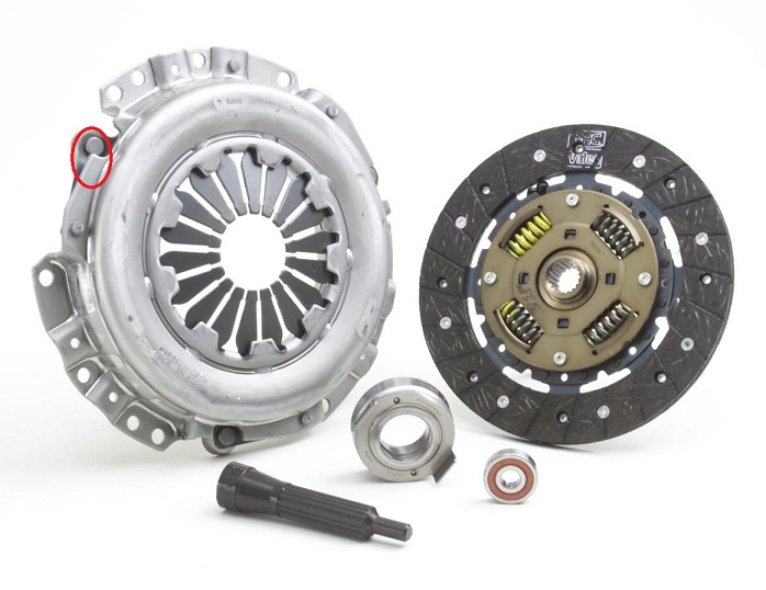

Колеги много ви моля да споделите дали някога сте чупили или сте чували за такова нещо, защото аз вече не знам на къде.
аз вече 2-пъти чупя претискателен диск по този начин: (1 нов и един оригинален диск за 500км.)с олекотен маховик съм ако има значение
тази планка се къса при нита
:arrow:

Adrian-AAA написа:с олекотен маховик съм ако има значение
Най-вероятно е крив.
Да не дрънкам във въздуха:завъртете го на хубав струг и му замерете биене по периферията.
А балансиран ли е след олекотяването?

ако е крив мисля ,че ще има вибраций

Съмнява ме да е крив а още по-малко да къса планките от това. Вероятно дисковете са ментеливи. Момчетата от "Drag Power" късаха на тяхната единичка тези планки. Решението е да се направят такива планки -да се разпробият отворите за закрепването и да се занитят нови планки, но по 2 или 3 бр. вместо по 1 както е в момента. :wink:

аз си мисля,че само това е решение

Adrian-AAA написа:Изображение
А аз си мисля, че само така си мислиш! :wink:

На мен ми хрумва идеята, дали всичко е в перфектно съосие? Като гледам двигателят е присаден в друго купе, ако при монтажа съосието колянов вал-маховик-съединител-скорости-полуоски е макар и минимално нарушено, може да прави този проблем.

Vento написа:На мен ми хрумва идеята, дали всичко е в перфектно съосие? Като гледам двигателят е присаден в друго купе, ако при монтажа съосието колянов вал-маховик-съединител-скорости-полуоски е макар и минимално нарушено, може да прави този проблем.
Мите-я пак помисли дали е възможно т'ва дет го мислиш!

Мислих, според мен ДА! Може и да греша, но си е мое предположение. Говорим за разлика от милиметър. Нищо, че кутията и мотора са мерени спрямо коша в събран вид.
Абсолютно всичко е от vr6,а и това не мисля,че би повлияло на претискателния диск по някакъв начин
neon написа:
Искаш да кажеш,че и този ще се счупи :roll:

калпави са дисковете .. аз си карам с диск от ВР6 сложен на турбо АБФ вече 40хил километра но комплекта беше закс !!

1-вия сложих чисто нов люк (сигурно менте)
2-рия е оригинален от заводска кола пак люк (с много повече надписи и щампи)
някои може ли да ми каже как да го поръчам това
:arrow:
http://gripforce.com/store/index.php?ma ... cts_id=238
