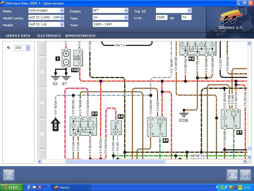

Значи колата си има 4 ел стъкла.Тва е предното лява стъкло.Копчето небеше оригинално.Беше само за мойто стъкло.Сега си взех разделено с което да мога да пускам и предно дясно стъкло.Обаче нз кой кабел на кое краче да го включа. :?

ето:
overapac
Мнения: 712
Регистриран на: Сря 03 дек 2008 23:56
Местоположение: България
Re: Връзване на копче за ел. стъклото на Голф 3
Мнениеот overapac » Чет 24 дек 2009 16:04
извинявай сбъркал съм, №93 от схемата:
