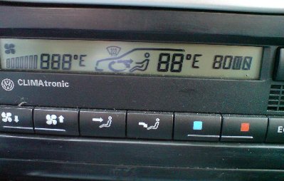

Колеги, имам проблем. Климатроника ми не работи :!:
Вчера цял ден обикалях като празна линейка, и си бачкаше всичко. Преди малко правих опит да го пусна да топли, и нищо. Управлението си работи, показва външната температура, само че не иска да духа . Пускам го, спирам го, увеличавам температура, намалям я - НИЩО. Иначе като бутам копчетата за посока на обдухване, се чува местене на клапите в таблото. Качвам и една снимка, при палене на колата, дисплея мига няколко пъти с всички символи по него.
Колата е Голф 4, 1999г, бензин АКЛ.
Изчетох доста теми по въпроса, но такова нещо не видях, за това пускам нова тема. Ако някой намери подобна, Моля да ми даде линк.
Давайте идей, че на студено не се стой. Благодаря предварително.

Не иска колега. Пусках го на Econ, пробвах на Auto, пусках го да чисти прозореца, да духа към мен, към краката- нищо. Не иска да духа, изобщо не се пусна.
Edit: Но дисплея си показва нормално, след запалването на колата. А това мигане в началото го прави в продължение на десетина секунди след като запаля колата.
Edit2: Опитвах се да го стартирам при температура -7 градуса Целзий.

Това с мигането е сигнализация за записана неизправност в паметта на климатроника.Прочетете грешката и ще се проясни ситуацията :wink:

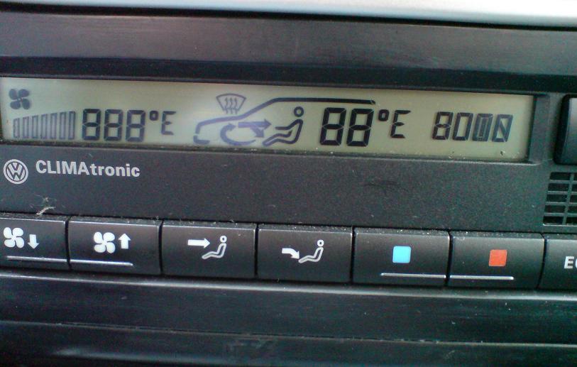

Пробвай сам да му направиш диагностика :
Durch drücken von [Umluft] und [ECON] (3 sec.) kann man den Fehlerspeicher abrufen. Es erscheint links der 3 stellige Fehlercode und rechts die Zahl 00. Durch drücken von [Temp. +] erscheint der nächste Fehlercode. Erscheint links der Code 000 ist kein weiterer Fehler gespeichert. Wird jetzt die [ECON] Taste länger als 3 sec. gedrückt wird der Speicher gelöscht. Durch Drücken von [ECON] erscheint die normale Anzeige.

Колега Dead man , благодаря за линка. Немски изобщо не разбирам, подхванах превод го с Google Translator, и още повече обърках понятията. Но потърсих подобна информация на английски, и намерих това онова. Ще попрочета внимателно, да не объркам нещо и след като се опитам да правя диагностика, ще кажа резултата какъв е.
http://forums.vwvortex.com/zerothread?id=339642

Колеги, проведох т.н. "самодиагностика" на климатроника. И след като прочетох кода които изписа, изтрих грешката/аз поне така си мисля :?: / с задържане на Econ. Пусках отново след това климатроника, правих какво ли не с него, и при повторно тестване нищо не показа. А както казах си работи нормално. Качвам и снимка на грешката, на мен това нищо не ми говори.
