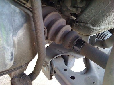

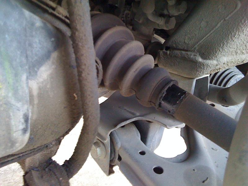

Колеги искам да попитам, някой ако знае, тук на тази снимка липсва ли нещо? Трябва ли да има скоба ма края на маншона? Ако да, мога ли да сложа такава, която се затяга с отверка, посредством болтче? Това масло, откъде е? :)

Трябва да има скоба. Слагай по-дебела свинска опашка и си свиркай :да:

да да точно така

Точно на този маншон не е на 100% задължителна скобата.

ako e сложена вси4ката грес която я пра6тат с ман6она и да има скоба пак 6те я изхвърли като загрее
