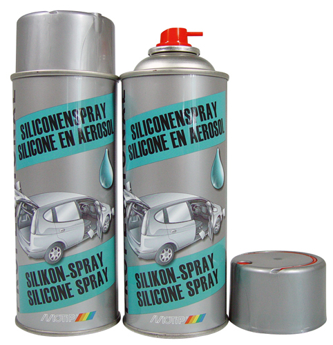

За уплътненията на вратите - това:

За уплътненията става и обикновен течен парафин, за 50 стинки от аптеката, с 1-2 намазвания изкарвам зимата, ама на колегата доколкото разбирам проблема са му бравите, е там вече без разглобяване и основно почистване, няма как да стане! Не е кой знае какво, правил съм го, ама най ме е яд като почнат да се чупят щипките на кората, че после почва едно лепене.... :D
