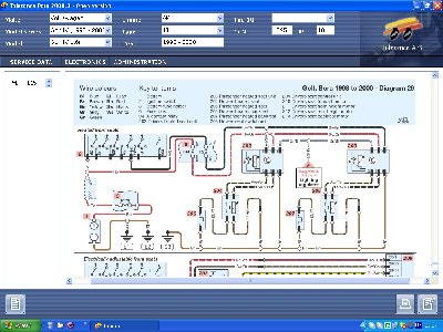

трябва ми ел.схемата на подгряващите седалки на Голф 4 понеже имам подгряващи седалки,а нямам нито схема,нито кабели нито копчета...нищоооо и тепърва ще прекарвам инсталацията.В смисъл интересува ме дали трябва само да пусна 2-3 кабела към копчетата които в последствие ще купя ако някой има да ми продаде или има нужда и от бушони,релета и т.п. неща........

това ще свърши ли работа:

Re: Схема за подгряващи седалки на Голф 4
Благодаря колега!Дано свърши работа......
jorkin82 написа:колега свърза ли седалките че и мен ме чака тая процедура.
Да по посочената схема. Всичко мина нормално и сега вече ми топлят Д-то

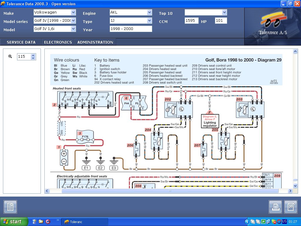

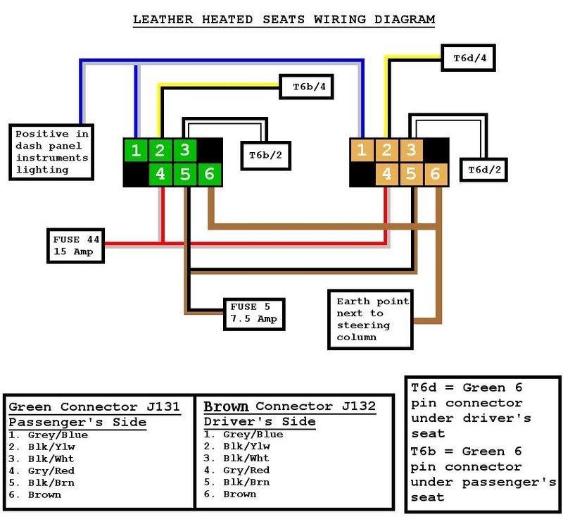

Колега това са схемите по които са направени седалките...дано ти свършат работа.И най-вече първата.
