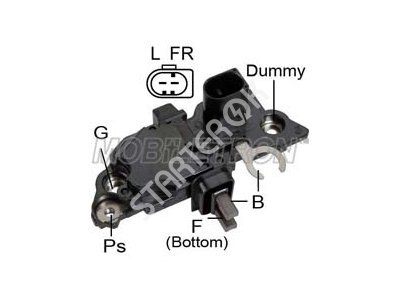

само, че за такъв тип реле регулатор като на снимката, като нямам предвид чак схемата на електрониката на самия регулатор, а по-скоро на изводите му:

.П.П. Тъкмо сега реших да пробвам регулатора както е свален, като му подадох 12V на изводи G(минус) и B(плюс), а на четките свързах малката лапмичка, според сведенията за този тип проверка, лампичката трябва да свети при напрежение под около 14V и да угася когато напрежението надмине 14V, като по този начин показва, че регулатора спира или ограничава тока към ротора(май взех да вдявам вече). При мен обаче като подам 12V тя светва и веднага угася, изключвам и отново включвам 12V и пак светва и веднага угася, май ще е от регулатора

Като се замисля, проверката на регулатора, която направих, май не е вярна, там където подавам (+) и (-) то винаги си ги има, тъй като там е свързан постоянно и акумулатора, и ако лампата в опита свети без да угася, то означава, че това ще е постоянна утечка през ротора и при изгасен двигател. Явно трябва да се подаде още някъде захранване на някой извод на регулатора и дали това не трябва да е на "Ps", който извод не знам кой точно се пада по схемата(принципната)
. Опитвам се аз без да вадя диодите и без друг регулатор да разбера къде е дефекта, ама не знам дали ще мине номера....
А това с директното подаване на ток на ротора го бях правил, като му подадох от токоизправител директно на пръстените и завъртях с ръка, включих и мултицет на амперметър, но нищо не показваше. Пак ще пробвам този път през лампата и като го завъртя с дрелката, ако успея само с две ръце
П.П. Отново пробвах само реле регулатора, като този път подадох (+) и на "Ps". При подаване на този плюс, лампата на четките светва и пак угасва, при откачане на плюса отново светва и угасва, светенето на лапмата не е с пълна сила. Като започна бързо да включвам и изключвам, лампата започва и тя бързо да мига и става като постоянно светене, ама що трябва да има такива пулсации, може би такива се получават от генератора и такъв е принципа на работа на регулатора? Като увелича напрежението и премине над 14.4V, вече не свети. Май регулатора може да е изправен. Доста я карам на магия в изводите си...ами като не знам кое как трябва да бъде, така става

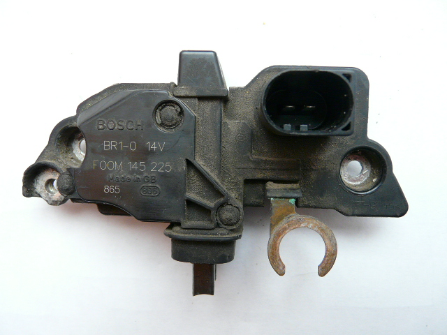

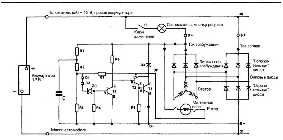

В крайна сметка се оказа реле регулатора, смених го и зареждането се оправи, преди това извадих диодната плочка - диодите бяха добре, така че вече беше ясно къде е проблема. Само дето се убих да търся 9 диода като по схемата по-горе, а те били само 6.

За тестване работата на регулатора не е нужно да се свързва цялата система както си е на колата и алтернаторът да се върти. Регулаторът действа по следния начин: при недостатъчно напрежение, пуска ток към ротора, за да увеличи подмагнитването и съответно да генерира повече ток. Когато напрежението нарасне над нужните 14.2V, регулаторът спира подаването на ток към ротора.
Може да се тества с регулируем токоизправител, като използваш схемата по-горе, но вместо ротор закачаш една крушка и му пускаш 12 волта -> крушката трябва да свети. При увеличаване на напрежението, когато стигне 14 и нещо, крушката трябва да угасне.
Ако си свалил регулатора, виж този от 50 лв. дали не прилича да е същият, обаче сниман на обратно. http://www.elinexltd.eu/product/14062/r ... 28200.html
edit: Май по-скоро е този от 55 лв.: http://www.elinexltd.eu/product/9859/re ... 3803e.html - явно са няколко вида, за различните марки с различни букси.
