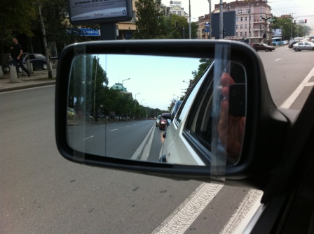

Здравейте колеги, преди малко се върнах от едно ходене до Турция - Гьокчеада и после до нашето си море (по-хубаво е!), и още преди да тръгнем забелязах, че лявото странично огледало се клати. Първо мислех, че е цялото купе, но като сравних гледките с другите 2 огледала разбрах, че се е отлепило огледалното стъкло. В сервиза нямах време да го оправям преди пътуването, щото сменяхме водна помпа, пък останаха и втулките на задния мост, които допълнително мислих през целия път, но издържаха :bowdown . Както и да е, видях две теми за разлепени огледала, но вътрешни:
viewtopic.php?f=6&t=122974&hilit=%D1%80%D0%B0%D0%B7%D0%BB%D0%B5%D0%BF%D0%B5%D0%BD%D0%BE
viewtopic.php?f=1&t=15035&hilit=%D1%80%D0%B0%D0%B7%D0%BB%D0%B5%D0%BF%D0%B5%D0%BD%D0%BE
и се почудих дали изложените там решения вършат работа и за външни огледала? Може би е налудничаво, но преди тръгване заведох Голфа на автомивка, където го къпаха с безконтактен разтвор, и подозирам, че той е успял да разтвори и остатъка от фабричното лепило. Някой имал ли е този проблем и как се е справил с него? За временно го залепих с тиксо, и добавих и 2 ленти тиксо в двата края ако случайно опита да избяга - да го хвана, щото е 2-секционно, т.е., най-вкрая вляво виждам още по-широк ъгъл (защото е комби), което е мн. полезно на кръгови и на качване на магистрали или излизане на главен път. Ако темата не е за тук или съм пропуснал отговора, моля да ме извините. :?

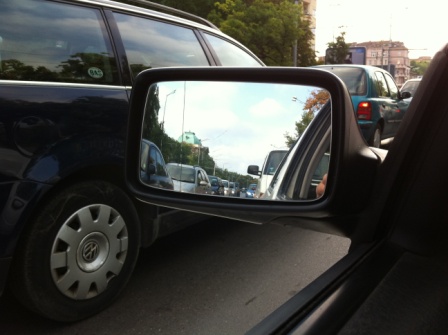

Тъй, значи миналия вторник залепихме много внимателно огледалото с Поксипол, и за сега държи и не е мръднало на път и леко пръскане на OMV. Единственото е че малко надрахме самото огледало отвътре, но сега знам просто да не гледам точно където е одраното, ами около него. :)
Ето и как изглеждаше преди и сега.
Сега
Преди
