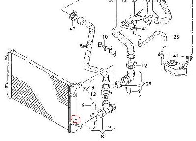

здравеите колата е голф 4 1.6 някои може ли да ми каже колко струва датчика които включва перката на радиатора колата е с климатик и евентоално да ми покаже схема че моята е объркана.

Около 60 лева струва оригинален от VW(нямаха го на склад и го чаках 3 дена). Датчика се намира на радиатора малко над долната тръба. Трябва да знаеш, че малко тегаво се сменява - трябва да махнеш подкалника на лявото колело, лявата кора под двигателя и 2-та клаксона. След това си намираш тръбен ключ и с него развинтваш и завинтваш, защото профила на датчика е нестандартен и никакъв гаечен ключ не пасва.
P.S. Аз съм със същия мотор и миналия месец ми се наложи същата процедура. Трябва да го направиш отдолу защото отгоре почти няма как да работиш камоли да разхлабваш и затягаш.

По спомени гаечния ключ,който ставаше за там беше 29мм .Обаче не съм 100% сигурен.
