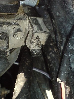

колеги още не съм си опознал новия двигател и ме изумяват някой неща та за това ако някой може да ми каже:
За какво е датчика на маслото който не е закачен (жичкаджията дето ми е връзвал двигателя е казал че няма смисъл от него)?

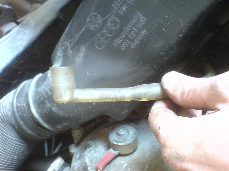

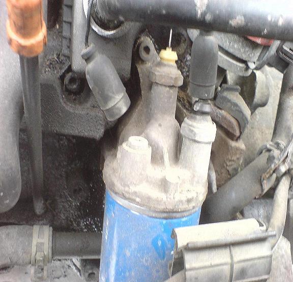

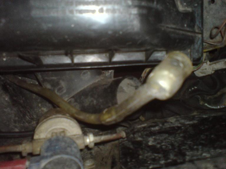

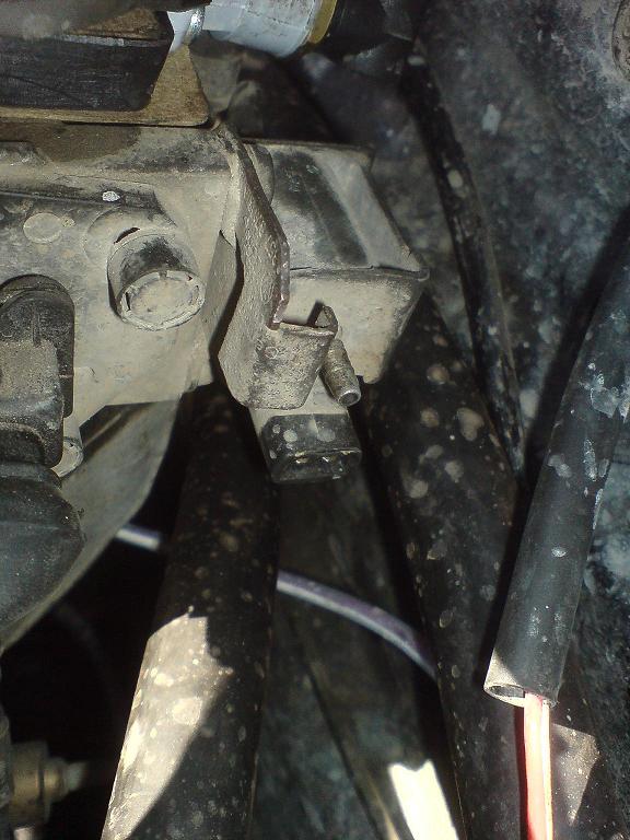

Днес пооглеждах пак това онова и забелязах тези неща дето незнам как да ги нарека - едното е нещо като шлаух... а другото е нещо по моното и се чудя какво е и защо няма нищо закачено... Прилагам снимки....

датчика от който ти е откачена буксата е за зумера вътре в таблото когато има износване на основни или биелни лагери пищи,когато налягането на маслото падне до опредлена стойност поне така мисля чее е, а на 2ра и 3та снимка мисля че е вакуумче

Маркучите са за усвояване на бензиновите пари от резервоара.Отрежи ги и ги изхвърли.

колеги, така и не раазбрах това на моното (първата снимка) за какво е

Това на моното отзад е клапан, който пуска вакуум кум вакуумния регулатор на делкото при подаване на газ (на празен ход не се подава вакуум).

добре ами, буксата отдолу...?
