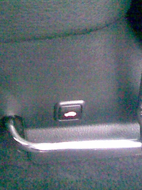

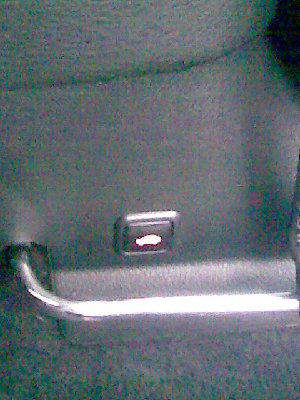

от няколко месеца имам колата и немога да разбера каква е функцията на този бутон намира се долу на гредата до шофиорската врата

Гледам че колата е двуврата ама за пръв път виждам такъв бутон. Като го натиснеш нищо ли не става?

Колега това е бутона за фабричната аларма :applause:

Деактивира алалмата ако оставиш дете или животно в колата.

Щом имаш този бутон, значи алармата ти има обемни датчици. Намират се в плафоните над задните седалки. С него по твое желание, при слизане от колата, преди да я заключиш може да ги активираш или обратното.
Киро е дал много точен пример.
Когато са изключени, колата се охранява само на врати, т.е. като на другите Голфове, които са без тях.

ам и аз си мислех че е нещо от сорта но викам да питам за секи случай мерси за инфото

долу до шофиорската седалка моя е двуврат това желязното което се вижда под копа на него се хвашта колана долу
