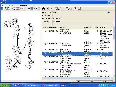

Според пазара на амортесьори жълтите нали винаги ги дават спортни. Прожините имат ли някакви точки, това е индикация по която можеш да разбереш за каква кола са. Можеш да ги погледнеш и ако се разровиш, ще намериш инфо, имаше теми за това, бях чел някъде.
overapac
Мнения: 712
Регистриран на: Сря 03 дек 2008 23:56
Местоположение: България
Re: Има ли разлика в пружините/окачването Golf 3
Мнениеот overapac » Сря 27 яну 2010 14:17
ето :
