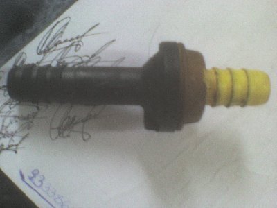

Добър ден на всички колеги става въпрос за голф 2 карбуратор 1,6 двигател от делкото отстрани излиза едно маркуче ,което продължава към казанчето за антифриза и там го намерих паднало та въпроса ми е къде трябва точно да отива и да се закачи и ако може още един въпрос за детайла от снимката не знам точно как се казва ,но ми казаха че е клапан за вакуума някой разполага ли с такова ако може да си го купя от него или ако не горе долу да знае каква е цената да уточня само ,че на тази част половината където почва черния цвят трябва да има 2 тръбички ,но те вече се счупиха :cry: :bowdown моля ви се помагаите колеги благодаря ви много и лек и спокоен ден

Не съм сигурен но това маркуче влиза в една от тия счупени тръбички или в карбуратора.

да такае има и още едно маркучле което е към карба някъде, този клапан и на мен ми беще счупено едното,другото за към карба си беше здраво и нямах маркуча към делкото а счупената тръбичка(дупчица) беще запушена за да не смучи въздух за да не се набутваш пари за това клапанче (мисля че в раздела продава съм засякал някоой да продава такова клапанче)можеш да направиш катомен, аз ползвах метална тръбичка от медицински слушалки това ми доиде на ум и това имах под ръка,а пък е и подходящ диаметър разпробих на мястото на счупената тръбичка на клапанчето и сложих малко от тази малката тръбичка като преди това може да е намажиш със секундно лепило, от външна страна също като е монтираш покрай нея пак със секундно моята е е 1година вече. успех дано съм бил полезен

Ако е този маркуча viewtopic.php?f=5&t=170283 (за голф 3 е) ми излезе 0к0л0 40 лева нов

Въпросното клапанче го намерих в един магазин в Пловдив на цена 20 лв преди повече от 3г.Обикалях по морги,но така и не намерих читаво.Магазина го има и в София.
