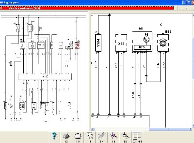

Здравеите колеги искам дави попитам някой дали има схема или занае каде има преди време ходих на компютърна диагностика и ми казаха че е от датчика на скоросната кутия смених го ама ефект няма,значи проблема е в кабелите,и килиметража ми е нов затова се обращам кам вас дано някои знае нещо МЕРСИ ПРЕДВАРИТЕЛНО!!!

няма пробвал съм имам прекаснат кабел и затова ми е схемата да проследя

misho_kz89 написа:няма пробвал съм имам прекаснат кабел и затова ми е схемата да проследя
Ето колега,директно го преписах от autodata.

мерси много колега :beer

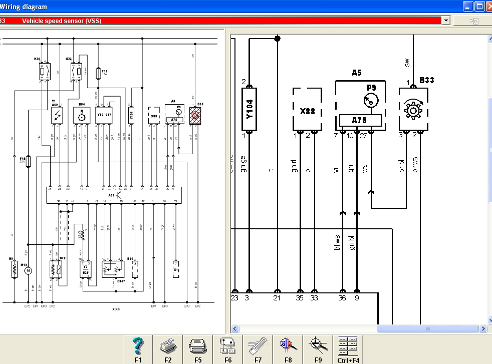

по ясно се виждат означенията на цветовете:

Сега в събота и в неделя ще я почвам и дано стане :bishop :bishop
