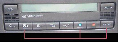

има ли режим на климатроника, така че да ми показва температурата в купето. на FIS-a виждам външната и искам на климатроника да виждам вътрешната температура, а не пак външната.

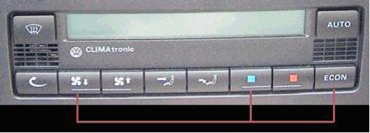

Натискаш едновременно трите бутона от снимката.
След това с червения, за повишаването на температурата, качваш на първа позиция, мисля, че беше температурата на интериора.
Потърси теми за автодиагностика на климатроника и ще видиш колко още показания ще ти извади. На 16 например ти е дигитален километраж в км/ч. Можеш да видиш на различните позиции още куп други нужни и ненужни бръмбазлъци.
