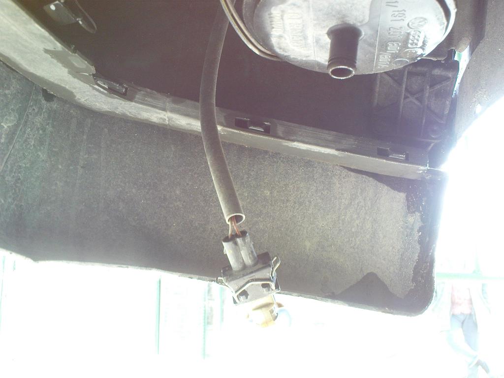

каква е тази букса?

висеше из под бронята проследих я до под филтърната кутия нямаше възможност да се проследи нататък ставаше много терсене

Кабели за халогени ? :roll:

колега това ти е датчика за външната температура седи точно на решетката в бронята има една дупка там се закача :beer :beer

и аз така мисля колега :wink:

Мнениеот Iv0o0o0 » Пон 15 фев 2010 11:21
друг път като имам достап до отдолу ще потърся каде се закача
а възможно ли е да не отчита правилно поради тази причина че доста време са е лашкал там :?

Мнениеот vaso18 » Пон 15 фев 2010 11:25
по принцип е изчислена да седи отпред и сега да лъже с 2 -3 градуса не повече

Мнениеот Gencho87 » Пон 15 фев 2010 12:44
На голф 3 датчика за външната температура се намира под пластмасата на предното стъкло до рамената на чистачките, този кабел бяха ми казали за какво е, но немога да се сетя в момента ;)

Мнениеот vaso18 » Пон 15 фев 2010 12:49
не съм съгласен с теб откачи датчика от буксата и вллез вътре у пусни на бор-да да видиш че няма да ти показва нищо-нормално като го няма датчика,закачи го и пак пробвай да видиш

Мнениеот Gencho87 » Пон 15 фев 2010 12:51
Ок като се прибера ще пробвам, но при мен има датчик за температура под кората на предното стъкло ако греша, аджаба той за какво е ? :gruebel
ПП. Като се прибера ако не ме домързи да свалям всичко ще направя снимка :)

Мнениеот vaso18 » Пон 15 фев 2010 12:57
незнам аз досега не съм виждал такъв под предната кора снимай да го видим

Мнениеот vas_gt » Пон 15 фев 2010 13:13
Буксата колега е точно от датчик за външна температура.

Мнениеот Iv0o0o0 » Пон 15 фев 2010 13:59
мерси може да триете темата :lock: :delete

Мнениеот P4v3l » Пон 15 фев 2010 14:31
Gencho87 написа:....
vaso18 написа:...
и двамата сте прави някой голфове имат и един датчик който стои точно до ECU-то (виждал съм го на Г3 1.6 101 коня), това на снимката също е датчик за температура стои на предната дясна решетка в бронята на Голф 3 :), (дали има голфове които имат едновременно датчик на бронята и до компютъра незнам)

Мнениеот Gencho87 » Пон 15 фев 2010 14:57
Аз имам тая джаджа долу в дясно на бронята в същото време имам и горе. Моята е 1.6 GT 101 коня

Мнениеот DIY4ever » Пон 15 фев 2010 15:13
Датчика под кората на стъклото е за климатика.
Другият не знам, може би само колите с борд. компютър го имат. Аз нямам.
