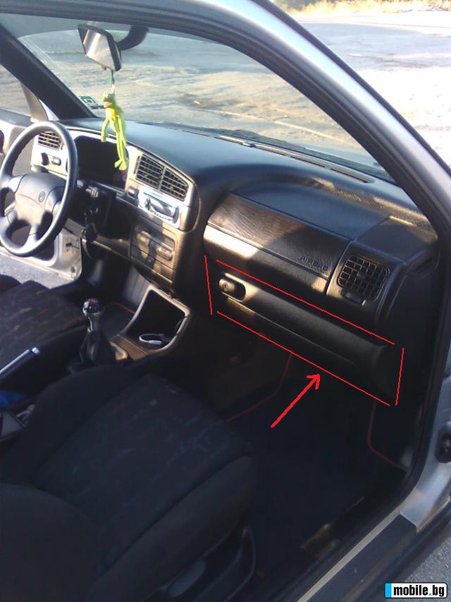

здр колеги...имам голф 3 едишън с климатроник,но нямам жабка,вместо това имам раф4е,няма каде да си държа нещата от 1 необхудимост (комдоми,пистолета и др хахах)
видях 4е колега от форума си разпродава голфа на 4асти и реших да си купя от него жабката........нооооо
оо ужас.....имало разлика в инсталацията (предполагам),новата жабка не влиза на мчстото на старото 4екмедже
слагам снимка за закупената от мен жабка, и как седи?!?!? :banghead:
но уви аз съм пак без жабка........ :banghead: :cry: :не:
някои да знае що така станааа????

по-голям ръкав на парното заради климата.поне при двойките е така.жабката опира в ръкава отзад

слагай пак библиотеката.или режи тази отзад,дано да стане

колата ми е с такава жабка и с климатик, с два еърбега ли си?

При климатик или троник кожуха на парното е различен и съответно и жабката е различна...разликата е само,че е по-къса.Аз лично съм скъсявал такава на Голф 3 понеже слгах 3-ково табло на 2-ка с климатик.Реже се и става без проблем...само трябва да си я скъсиш..италианците дето насаждат климатици са спецове в това ;)

да разликата идва от това че едната е по плитка заради климатика(климатроника)
а другата която няма е доста по дълбока на вътре решението е със рязане но ще ти остане дупка и за това има решение но трябва да си малко по изобретателен :beer

а и моята е такава една плитка нищо не събира ,с климатроник съм,колега трябва ти жабка от климатроник зради ъгъла който прави

ако можеш срежи и двете и дай на някой дето се занимава с пластмасово заваряване аз поне така знам че се нарича и сложи по плиткото
