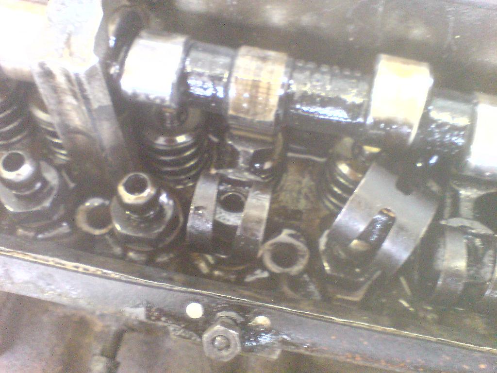

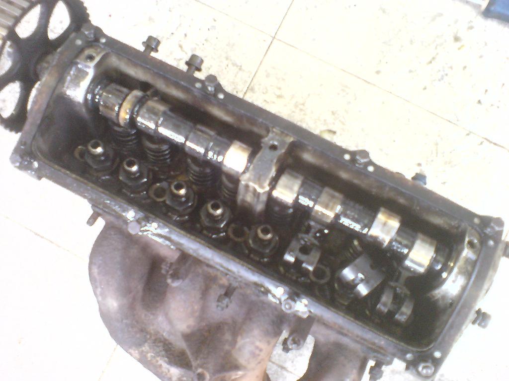

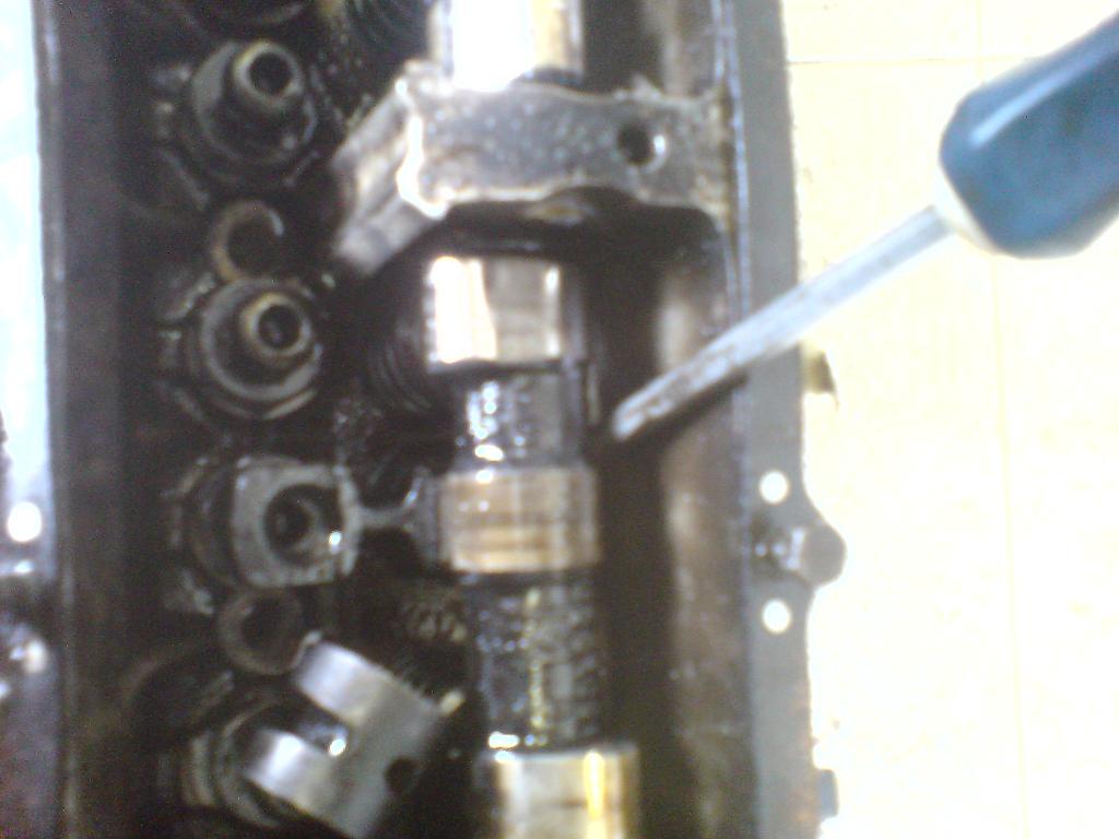

на ванчо, рмк и вит-аутософия не мисля да отговарям а ще им кажа само следното - Погледнете сега както нищо не разбирам:
1. вала ми не е кванат нито с гайки нито с болтове ами излиза настрани като преди това трябва да се отстранят повдигачите (Те от своя страна се отстраняват като се маха металната пружинка /на снимка2/ а след това с помощта на някакво рамо аз използвах отвертка/снимка 3/ се натиска леко пружината на самия клапан надолу за да може да издърпате повдигача /важно е да се знае че вала трябва за всеки следващ клапан да се завърти така че гърбицада да не натиска клапана(повдигача)/):
ПС: Извинявам се за НЕвисокото качество на снимките но нямам фото апарат а само телефон.....

Забравих да кажа се снимките са преди да бъде умита главата с пароструйката и че след някой ден като зема някой лев ше иде на шлайф... после ше се напаснат клапаните и така. Намислил съм да си направя приспособление за сглабянето на клапаните, но като го направя тогава ще го снимам и когато сглабям ще се опитам да обясня как се и смъкват клапаните че ми бяха заети и 4-те ръце докъто ги махах и нямах 5-та да снимам
3та и 4та бяха на старшия
