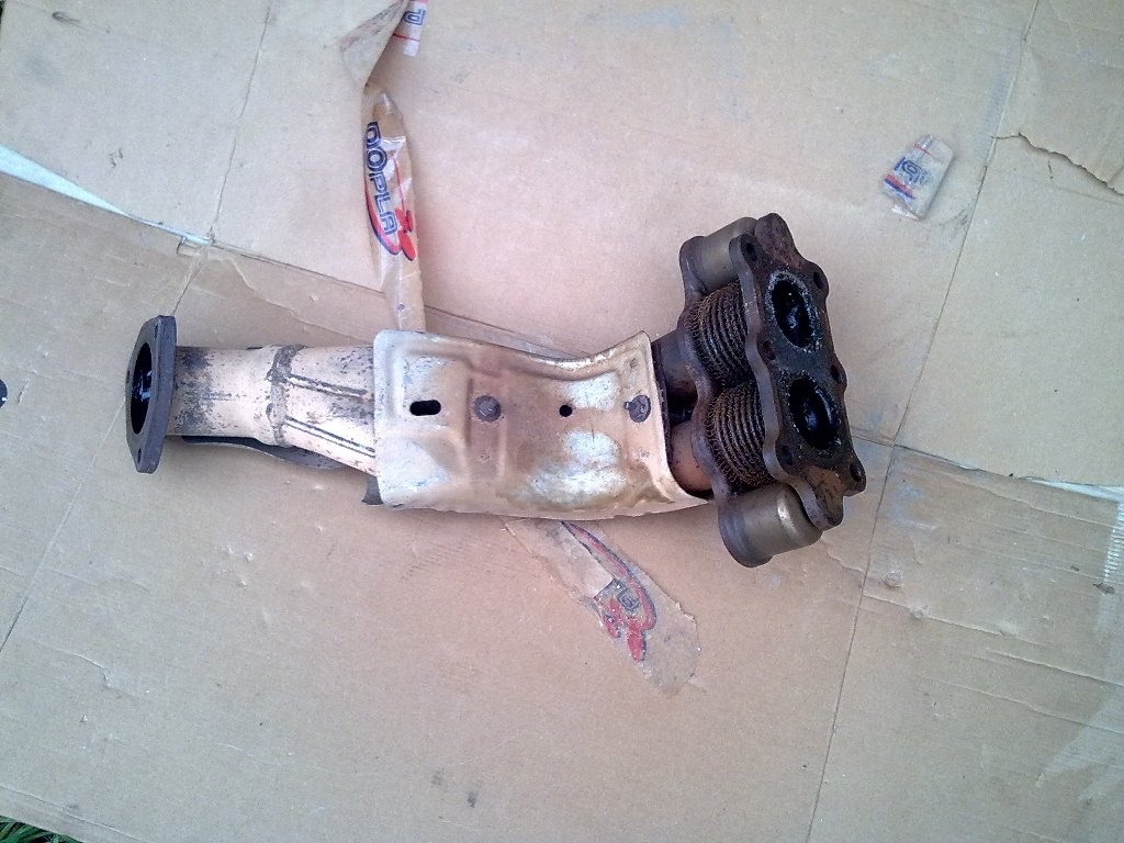

Значи вече 2ри път ми се къса от онва место дето има 3 болта и е като тригалник .значи тази ламарина дето е от страна на ябалката ми се скапала,или нея трябва да сменя или трябва да отреже от двете страни и да си сложа една траба за съединения.Първия вариант искат да отрежат от някъде и да вкарат новата ламарина и да заваряват и ми искат 40 лв.Но аз нямам толкова затова втория вариант по ми приляга режа от двте страни намирам си една тръба с вътрежен диаметър 50 мм (мотора е ААМ и видях че изпускателната система е 50мм и един познат каза че е било външно това) режа трабата от двете страни и слагам по едни скоби да не марда и да стегни и би трябвало да стане.Но искам и вашето компетентно мнение ! :drinking:

Провери си тампоните на двигателя, ако има скъсан двигателят се усуква повече. Това е характерно ако колата се кара газ-спирачка (така да се каже на ръчка). Историята помни и други скъсани тръби на компресора за климатика (две тръби смених + две зареждания на фреон). Докато се наканя да си сменя тампона заден-шофьорски и вече няма проблеми. На една от бившите ми коли, скъсан тампон и след един месец скъсана генерация.

А може и самата генерация да е монтирана под напрежение и за това да се къса. И този вариант дето го мислиш за без пари да стане не го виждам освен ако нямаш добър приятел който да се занимава с това.

говоря за тази част дето влиза в края на това.Срещу това има една ламарина която ляга на ябалката и има 3 дупки през които се прекават болтове и затягат на това на снимката.И просто тази ламарина е заминала от температура ръжда и т.н. и като го затегна се усуква (полуваната част дето ляга на ябалката я няма.

Незнам за коя ябълка говориш но знам че там посредата има една гривна която стой между тези болтове и двата елемента от генерацията(ако съм те разбрал правилно).АЗ РЕШИХ ПРОБЛЕМА ТАКА- махаш гривната и си изрязваш една гарнитура от клингерит,намазваш я с графитна смазка,слагаш я между двете чела където е била гривната и стягаш с "нови" болтове -ако пак се скъсат което не го вярвам ТАМПОНИТЕ НА МОТОРА. Но все пак ги провери (това става като) хванеш още един човек ,за предпочитане по-опитен шофиор -палиш колата и с дръпната ръчна симулираш потегляне на първа и задна скорости. Ако усукването на мотора при една от двете скорости ти се стори необичаино голямо,то твърде вероятно е това да един от тампоните на мотора.

по темата , бързах тогава и не можах да си изкажа съвета - по-добре недей слага права тръба , щото тая мека връзка като я няма и всички вибрации и хоцкания на мотора , ще отиват право по генерацията и мисля , че ще износва тампони , и най-малкото където има слаби заварки или остаряли , ще дадат фира ... незнам кой те е посъветвал да слагаш права тръба ама ... дано съм разбрал правилно къде ще я слагаш де ...

колега не обърквай останалите с тази снимка на мека връзка,знам за какво говориш и ще пусна снимка,тази горната съм свалил от 2Е мотор и няма нищо общо освен фланцовата сглобка,сега по темата,можеш да го направиш с парче тръба,но всички вибрации на мотора ще се пренасят по генерацията,а това изобщо не е приятно докато се возиш,според мен е най-добре да си има меката връзка

къде съм писал че е на меката връзка...тука май никой не чете.показал съм ви снимка как е единия край,а другия е ламарина и между тях има едно крагло парче чугун и се стяга сглобката с 3 болта(та ламарината е заминала..)
